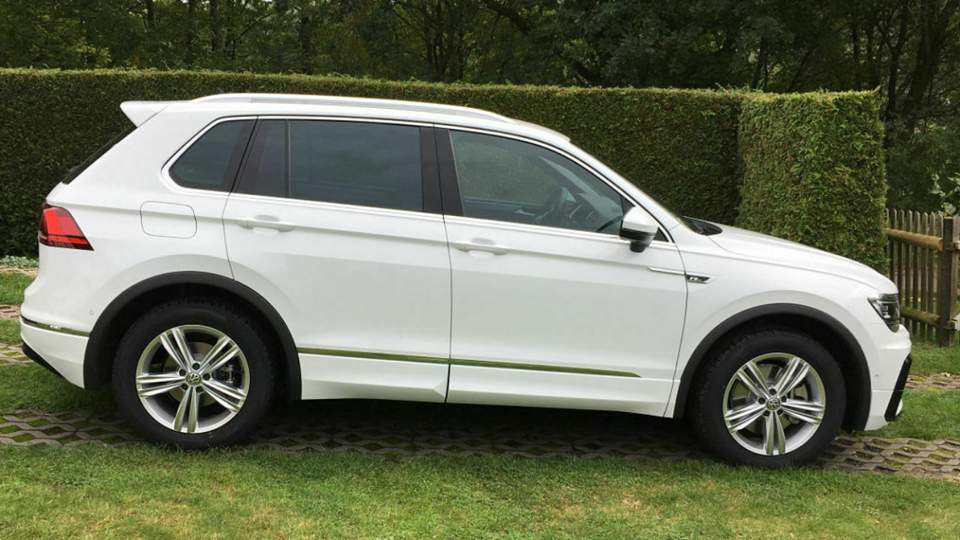

Ok danke erstmal. Ich muss mich jetzt erstmal für eine Felge und die Reifengröße entscheiden. Meine 20 Zoll Felgen gefallen mir jetzt eigentlich gut. Ich weiß nicht wie er mit anderen Felgen aussieht. Habt ihr damit Erfahrungen?
Hi.
Das kannst du dir bei verschiedenen Portalen ansehen.
Im Portal Auto auswählen, Farbe festlegen und dann die Rad/ Reifenkombination auswählen.
Ist schon aussagefähig, aber "in echt" sieht er meistens doch anders aus.

@virus50
OE sonst z.b. die Sebring 7x18 ET43 mit 235/55/18
https://www.ebay.de/itm/166032160698?...
https://img.motor-talk.de/Jxk5g9fZTXM8s24I.59.jpg
https://img.motor-talk.de/Jxi615sZT9rlaz-L.59.jpg

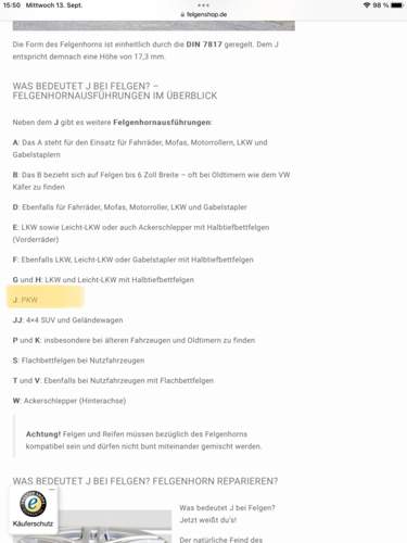

@virus50 schrieb am 13. September 2023 um 14:24:39 Uhr:
Kann mir noch jemand sagen was bei den Felgen 0J x19 bedeutet? Ich finde diese Bezeichnung nicht bei den Felgen.
Das COC verwirrt mich immer wieder.
https://www.felgenshop.de/blog/was-bedeutet-j-bei-felgen
Und wie schon geschrieben wurde 0J… macht keinen Sinn, denn eine Felgenmaulweite von „0“ Zoll dürfte es vermutlich nicht geben.
