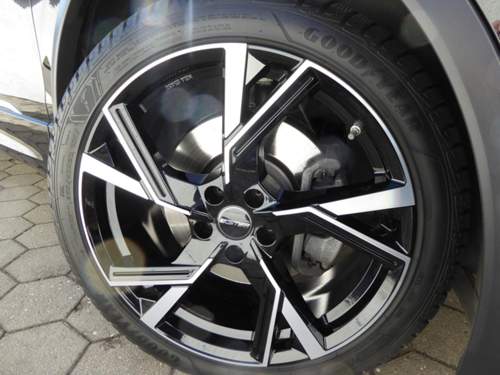

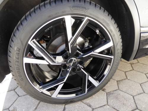

Servus,
ich hab diese Reifen drauf und bin Mega zufrieden damit, sind zwar keine Billigheimer, aber ein Superreifen!
Goodyear Ultragrip Performance +
Winterreifen
Vorder- und Hinterachse: 255/40 R20 101 V XL
Geschwindigkeit bis 240 km/h (V)
Felgen: 20 Zoll - 8.5 J, ET 35.0, 5/112
PS. gebrauchte Reifen würde ich niemals kaufen geschweige denn fahren, wie ein anderer User als Tipp handelt, du weißt doch garnicht wie der Verkäufer die Reifen behandelt hat? In die Karkasse kannst du nicht reinsehen, erst defenetiv nach dem Knall! Wer bei einem min. 50k Fahrzeug die Ausgabe für neue Winterreifen scheut fährt defenetiv das falsche Fahrzeug, meiner ist zwar ein 4M, aber Top Winterreifen müssen sein meiner Meinung nach!

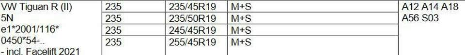

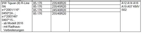

@virus50
hab dir mal die Reifenbreiten lt. Gutachten rausgesucht, wenn es ein R-Line ( mit Verbreiterungen ist kannst du Felgen 20 Zoll ET 35 fahren!
Die Reifenbreiten + Auflagen siehe Anhang!
