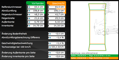

Ich glaube, jetzt habe ich die korrekte Felge gefunden mit der ich 225/45 R18 und Schneeketten fahren darf: ATS Antares 8Jx18 mit ET40 (oben waren ET31).
ABE: https://certificates.reifen.com/a14/55048716-1n-5-3-001.pdf
Es gilt die Auflage A11, wenn ich das richtig sehe, also feingliedrige Schneeketten bzw. vom Hersteller vorgesehene.
Liege ich damit nun richtig?
Das macht Sinn aus meiner Sicht... da deckungsgleich mit den Angaben in meiner COC für originale Räder (8x18 ET40). Dem Gutachten nach könntest Du neben den 225/45R18 auch 235/40R18 aufziehen, im letzteren Fall eben solche, die nicht mehr als 10mm in der Höhe aufbauen. Ob derlei schwierig zu finden ist, kann ich als Nichtnutzer von Ketten nicht beurteilen 😎
Die wären tatsächlich auch eine Alternative, die sogar mit Geschwindigkeitsindex W Reifen zu haben sind. Allerdings kosten die wohl etwas mehr...
4x Winterkomplettrad
235/40 R18 W-Index -> 1.390€
235/40 R18 V-Index -> 1.244€
225/45 R18 V-Index -> 1.187€
Allerdings ist der Felgenschutz bei den 235er wohl etwas besser, wenn man sich die Bilder im Anhang im Vgl. zu den Sommerreifen ansieht. Einen Felgenschutz haben allerdings alle Reifendimensionen beim Conti TS 850 P.
Vs-225-45-r18
Vs-235-40-r18
Ich habe die Conti 850P in 245/45R18 auf originalen Felgen - das sieht dann zum Vergleich (und real montiert) so aus.
245-45-18
