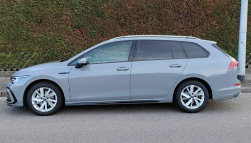

@ottmuc schrieb am 6. November 2021 um 13:47:01 Uhr:
Hat jemand die Gavia-Felgen mit 16 oder 17 Zoll als Winterräder? Lohnt es sich derzeit 500 Euro (16 Zoll im 3+1 Angebot) für ein Zoll mehr Felgengröße auszugeben? Hat jemand Fotos vom Golf 8 mit diesen Felgen?
Hier die 16 Zoll, ist nicht der absolute Hit, aber für Winterräder war mir der Aufpreis für die 17 Zoll zu hoch.
Gavia 16 Zoll
17“ Gavia
17“ Gavia
@AK15. Herzlichen Dank, schauen sehr schön am Golf aus 🙂
