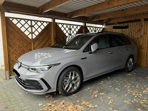

Hier mal ein Foto von meinem Variant mit Winterfelgen. Die Felgen hatte ich auf dem Golf 7 schon und es gab glücklicherweise eine ABE-Erweiterung für den Golf 8. Hatte erst Bedenken wegen der Farbkombi aber für den Winter finde ich es jetzt nicht sooo schlimm wie erwartet.
Img-1763-li
