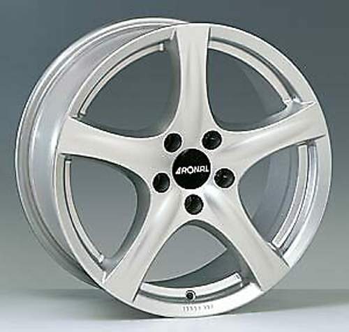

Hallo, ich habe zwar noch keinen Insi ST, abér dann schon mal Winterreifen. Bis der kommt, liegt der erste Schnee (bestellt im Juni 2009).
4 Ronal R 42 Kompletträder
Felgengröße: 8.0x17
ET: 42, LK: 5/120
Reifengröße: 225/50R17-98V
mit Dunlop SP Winter Sport 3D
zum Komplettpreis von: 928,34 Euro ./. 3%
MfG
Udo

könntest du mal ein bild einstellen ? irgendwie putzig, noch kein autobild, aber dafür eines von den reifen....
hier noch das Bild zu dem Winterreifen.
MfG
Udo
R42
Ja, die haben mir auch gut gefallen. Leider sind sie offenbar nicht Schneekettentauglich. Deshalb habe ich mir diese ausgesucht.
