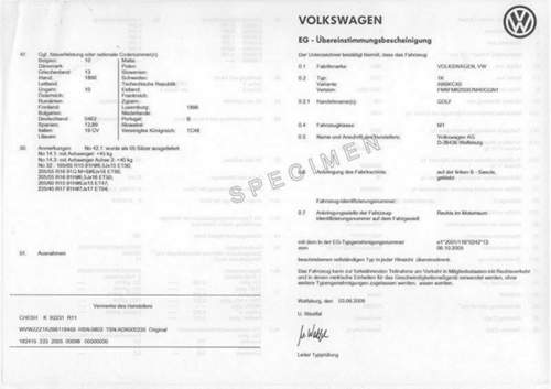

Guck mal genau mit dem Kürzel M+S zusätzlich.
Da sollte normalerweise H als Limit sein.
Traglast ist ja i.O. Dann darf ich halt nur max 210 fahren. Stört mich jetzt auch nicht so extrem 😁
Eigentlich nicht, wenn die Vorgabe tatsächlich W(270) oder V(>240) ist. Darfst du ja schneller fahren, nur theoretisch keine H Reifen Montieren. Daher steht oft in Verbindung mit M+S das H oder teilweise sogar T in Verbindung.
Hab gerade nochmal geguckt. Kleinste ist 16 Zoll mit 95V oder 17 Zoll mit 94W oder 98V. Na schöner Mist...
Zum GTE 2020 stehen. 17“ mit 94V und die 18“ mit 94W drin.
(Interessant bei meinem alten B7 2.0 TDI Vmax: 222km/h im Schein ; Achslast 1160/1100kg)) waren sogar 16“ mit 91H als Sommerreifen zugelassen)
Ich möchte meinen, dass man mit M+S Reifen einen Geschwindigkeitsindex weniger fahren darf als angegeben. Aber dann eben mit Aufkleber oder Anzeige im Cockpit.
Wie gesagt, LI passt ja mit 94. Nur eben bis 210 km/h.
Bei meinem waren Winterreifen ab Werk auf den Helsinki montiert. 215/55R17 94H. Also Traglast mit 94 I.O. und Max-Geschwindigkeit im Winter halt 210.
Eigentlich kenne ich es nur so wie in dem Foto hier, das in der COC eine Reifen Größe mit M+S gekennzeichnet ist, die "langsamer" angegeben ist.
Hier ist der Sommerreifen mit H also 210 angegeben, als Winterreifen wird Q erlaubt mit nur 160.
So ist es bei mir auch.
Habe 235 45 18 mit index V genommen... Unterschied zu H waren 10 Euro pro Reifen
Klar preislich ist das nicht der Rede wert. Höher als gefordert ist ja auch gut, geringer als gefordert/angegeben geht meistens nicht.
Bei M+S eigentlich immer... nur im Sommer auf keinen Fall.
