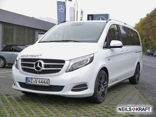

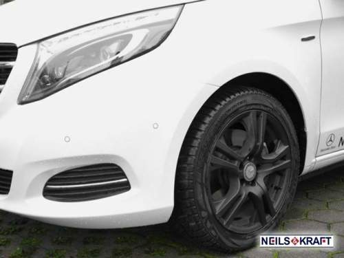

aktuell in der Tat nichts lieferbar (Alufelgen + RDK). Alle unsere Dienstwagen haben daher Zubehörfelgen in 18" bekommen. Da ich nun schwarze 18" auf meinem weißen V250 Avantgarde Edition fahre, bin ich nicht wirklich traurig. :-) Wenn du Interesse hast, kann ich dir die Felgenbezeichnung geben, um die im Zubehörmarkt anzufragen. Müssen nicht einmal eingetragen werden...
Befner

@Befner schrieb am 1. Dezember 2014 um 16:46:40 Uhr:
Hallo spüli,
Befner
Jetzt fehlen nur noch die schwarzen Nabenabdeckungen.
Hallo Befner,
ich habe Interesse. Alles was ich bisher im Zubehör angefragt habe, hätte Karosseriearbeiten zur Folge gehabt.
Also gerne Felgen und Reifeninfo vielleicht mit Preis an mich, wenn du so lieb wärst.
