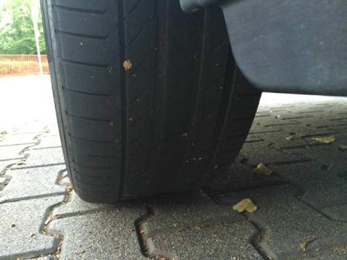

Habe jetzt 19" Pirelli bestellt.
1050,-€ inkl. Montage. Da die Sommerreifen nach 23tkm absolut am Ende sind. Müssen sie nicht eingelagert werden. Und im Frühling sind WR eh wieder platt.

So die Reifen sind drauf. Jetzt kann der Winter kommen. Werde mir jetzt von Thule Schneeketten best. und Schauen ob die passen. Lust MB gibt es für 19" keine Freigabe bezweifle aber ernsthaft das das je einer bei MB probiert hat. Platz ist jedenfalls noch reichlich.
