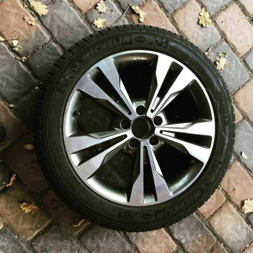

aufgrund des großen Interesses habe ich einen kleinen Deal mit unserem ET-Verantwortlichen ausgehandelt.
Den in diesem Thread besprochenen Winter-Radsatz Q44019111003A (17" Conti auf den orig. 5-Speichen-Alufelgen) bieten wir für Forumsmitglieder an für 1.500,- EUR inkl. MwSt. INKLUSIVE Versand.

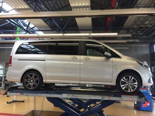

Hallo, habe bei Kunzmann.de Shop die Felgen 18Zoll Original und RDKS bestellt und die Reifen Continental TS 830 245/50 R18 104V da ich kein Schneeketten brauche. Die Radgrösse bzw. Fahrzeughöhe bleibt gleich.
vorne sind die Winterräder 18" als vergleich zu Sommerräder 19" ich denke mit Original Felgen sieht doch sehr schön aus
