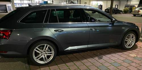

Das ist ganz einfach, ich habe .einen Superb mit Serien-Sportfahrwerk und 19“. Und selbst wem das nicht reicht, gibt es weitere Möglichkeiten.

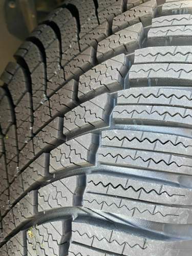

Geworden sind jetzt Conto WinterContact TS830P XL 215/60/16H KW27/2017. Ist zwar nicht das neueste Modell aber ich kenne den Reifen vom Exeo und war sehr zufrieden damit.
Das Fahrverhalten ist "OK". Natürlich ist die Umstellung gewöhnungsbedürftig und schnelle Kurven mögen die Pneus weniger aber dafür wird der SuperB im Komfortmodus zur Sänfte und die Dinger sind sehr leise.
