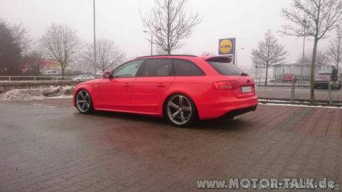

@Charly208 schrieb am 19. Januar 2016 um 08:13:13 Uhr:
Ist das Dein Auto mit Winterrädern?
Dann schreib doch mal wie es war, wenn Du mit dem die Ketten drauf hattest und damit gefahren bist. Deine Erfahrungen würden mich sehr interessieren.
Ja, ist meiner. Habe das Gewinde natürlich für den Winterurlaub hochgeschraubt. Wie auf dem Bild steht er gerade nicht da. Ich werde berichten.

Will ich am Wochenende mal machen. Habe allerdings Angst um meinen Radkasten. Das Auto ist jetzt zwar höher, aber so wirklich viel Platz ist da nicht. Ich probiere mal vorsichtig.
