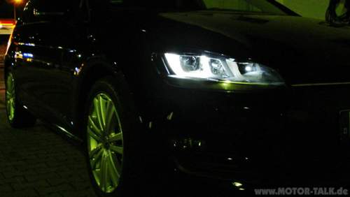

Naja. Ich finds zu dunkel. Noch schlimmer sind schwarze Felgen. Das sieht sowas von hässlich aus.
