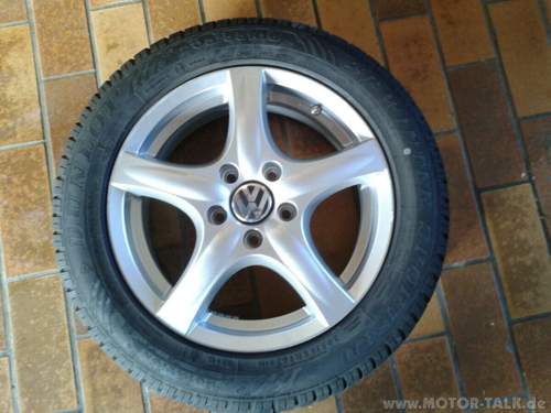

Ich habe mir die Ronal R42 6.5x16 ET50 mit Dunlop Winter Sport 4D 205/55 R16 für 710 € bei reifendiscount.de bestellt. (Und dazu die passenden VW-Nabenkappen.)
Jetzt fehlt nur noch das Auto (in 3-4 Wochen soll es soweit sein...)
Und so sieht das dann aus:
Im Zubehör-Katalog gibt es ja nach wie vor nur die Aspen als Alu-Winterfelge. Hat jemand Bilder vom Golf auf Aspen?
