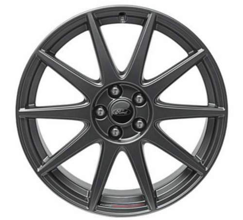

Frage an alle, die die original 18‘‘ Felge vom ST als Winterrad drauf haben: da gibt es zwei Ausführungen. Einmal die eher hellere „Dark Sparkle“ oder die dunklere „Magnetite“. Will die mir auch für meinen ST holen, weiß jedoch nicht, welche Farbwahl die bessere ist. Sieht man bei der helleren Felge weniger den Dreck, vor allem Salz? Für Ratschläge wäre ich dankbar!
Ich hab das 16" Zubehörrad in der selben helleren Farbe. Da sieht man auf jeden Fall mehr Bremsstaub als Salz.
Die hellen sehen meiner meinung nach Besser aus, aber auf den Dunklen sieht man weniger Schmutz. Zur Magnetic Grau lackierung der Autos sind beide nicht das Selbe, die hellen sind heller, die dunklen dunkler!
