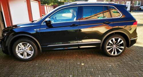

@Kallki schrieb am 4. Oktober 2020 um 09:42:06 Uhr:
Ich finde die Felge nicht schlecht und der Abstand zum Blech ändert auch keine 20 Zoll Felge, das bleibt gleich.
Der Wagen ist bestimmt nach dem Wechsel direkt fotografiert worden und noch nicht komplett eingefedert.
Gruß aus Hessen
Ne. Ist bereits gefahren und entspricht der Serien-Federung.
Kann es daran liegen, dass ich 8,5J breite Felgen mit 235er Reifen genommen habe? Oder liegt es an der ET? Ich hab ET30 bestellt, damit die Räder etwas weiter aussen stehen.
WR
Noch mal aus anderer Perspektive.

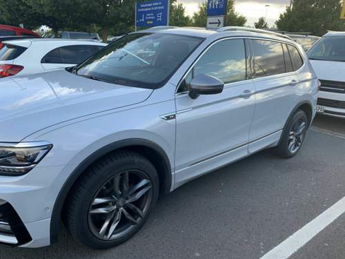

habe jetzt meine Winterreifen gefunden, war das Angebot vomVW in der 3+1 Aktion 17 Zoll Corvara. Habe ein Bild angehängt. Außen Sparversion mit uranograu und 17 Zoll, dafür 230 PS unter der Haube 😉
Bey bey Sommerschuhe, als Vergleich mal vorne die 18 Zoll Winterräder und hinten die 20 Zoll Sommerreifen. Muss jetzt leider bis Marz/ April so sein. Optisch nicht so der Renner, aber was soll es. Hauptsache gut durch den Winter kommen. Der Wechsel war wie gedacht easy.
