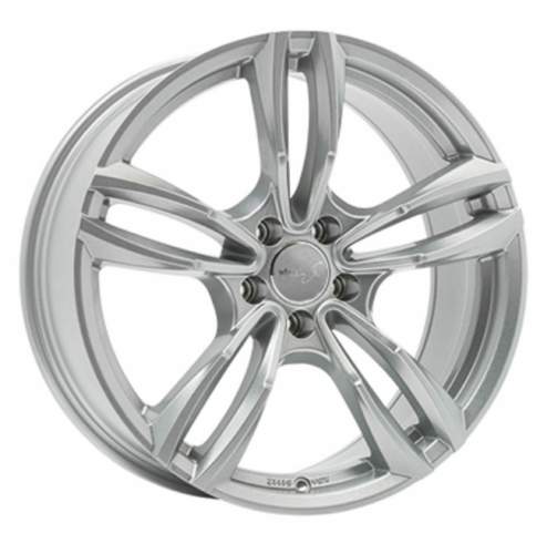

hier habe ich meine in silbergrau gekauft. Billiger sind sie nicht zu finden.
Sehr schnelle Lieferung.
Alufelgen
@charlybenz schrieb am 1. November 2018 um 23:21:26 Uhr:
Preis ist Genial...Felgen sehen auch gut aus...
