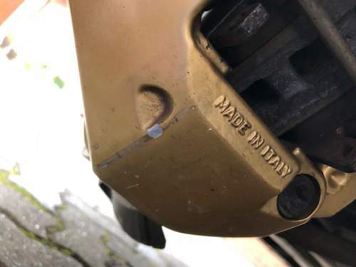

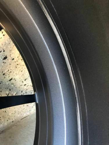

Diejenigen mit 20 Zoll Räder und CCB auf dem M4 können sich glücklich schätzen. Mit 19 Zoll auf der Vorderachse, so wie beim M4 CS oder GTS, ruiniert man sich die Bremssättel und die Felgen, da sich kleine Steine zwischen Sattel und Felge einklemmen. Besonders gern bei langsamer Fahrt, zB beim Einparken auf einem Schotterparkplatz. Zudem bekommt man gratis eine tollen Geräusch-Quietsch-Attraktion dazu, das freut dann auch das Umfeld. 😉
Hab jetzt 8.000km mit CCB und 19 Zoll vorne und keine Probleme; fahr aber auf Schotter (selten genug) nicht so dass die Steine spritzen. Das Quietschen hat man auch mit 20 Zoll, das kommt von der Bremse ohne Steine und ist in gewissem Umfang normal. Die CCB ist halt anders als eine konventionelle Bremse. Mein Händler hatte mich bei der Bestellung über die Vor- und Nachteile umfassend aufgeklärt.
Fährst du die Cup 2 mit CCB und 19“ vorne? Dann muss es fast mal passieren.
Mir ist es u.a. nach der Autobahnausfahrt nach kurzem Anhalten passiert. Nix Schotter, dafür vor der Tanke mit Zuschauern die riesen Show geliefert. Quietsch unangenehm. Und als Andenken fehlt Lack an der Bremszange und die Felge hat eine wunderschöne Rille...

Das ist schon klar Ley. Das Quietschen der CCB, dass ab und an mal Auftritt meinen wir nicht. Es geht um Steine oder Splitt, die zum einen (vermutlich über die Achsträger der Hinterachse) in die Handbremstrommeln kullern und / oder sich zwischen Bremssattel und Felge verklemmen und dann dort schlimmes anrichten.

Danke für die Fotos. Was sagt denn BMW dazu?
"Stand der Technik"
Bei mir noch dreister:
„Wissen Sie, dass ist gleichzustellen mit einem Stein, der Ihnen in die Windschutzscheibe knallt“...
Sei die offizielle Antwort vom Serviceleiter der Vertriebsgesellschaft im Lande...
