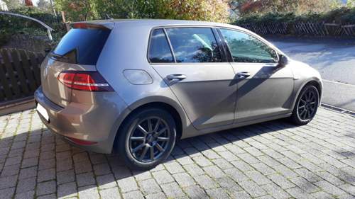

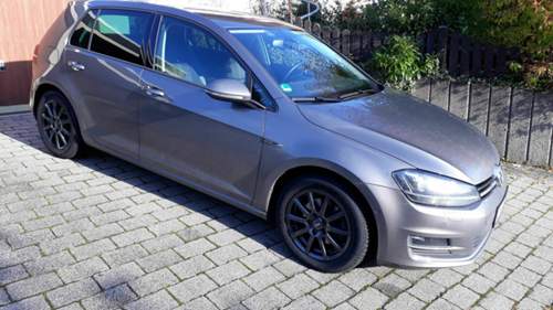

Anbei zwei Fotos meiner kürzlich erhaltenen MSW 55 Felgen in 6,5x16 5/112 ET46 mit dem Conti TS 860 FR in 205/55 R16 91H. Vielen Dank nochmal für die Beratung in diesem Forum.
Bei mir handelt es sich bei den Felgen um die Variante mit ET46. Original-Schrauben, VW-Nabenkappen und Schraubenkappen passen wie angegossen. Inwieweit auch die ET42-Variante an den Golf passt, kann ich Dir leider nicht sagen, ET46 ist zumindest in meinem Fall passend. Wahrscheinlich hilft ein Blick in die zugehörigen Gutachten. Ich hatte vor der Beschaffung den Konfigurator direkt bei OZ bemüht...
