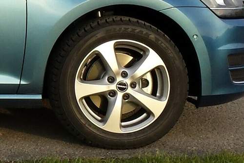

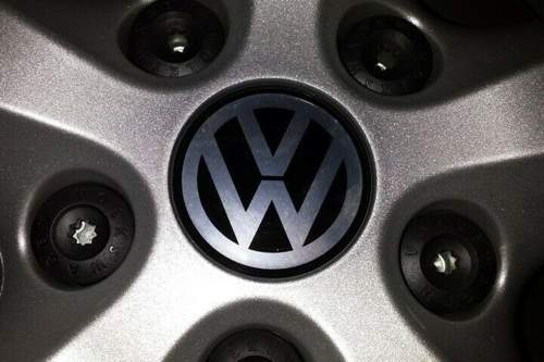

Bei meinem Golf Variant (Firmenwagen) habe ich die Winterräder auf Borbet CC dazu bekommen. Die Felgen in 7Jx16 ET48 tragen Reifen in 205/55R16. Montiert werden die Borbet mit den Serienradschrauben, die Felgenschlösser passen einwandfrei.
Insgesamt gefallen mir die Felgen ganz gut, nur die Borbet-Nabendeckel waren nicht ganz so mein Fall. Da die von VW verfügbaren Original-Deckel in 55 mm (z. B. beim Polo 6N und 9N verwendet) bei den Borbet-Felgen nicht passen (zu lockerer Sitz), mußte eine Bastellösung her. In der Bucht habe ich nackte Deckel und passende Aufkleber besorgt und das Ergebnis ist vollkommen in Ordnung.
Winterraeder-borbet-cc
Winterraeder-borbet-cc-nabendeckel
