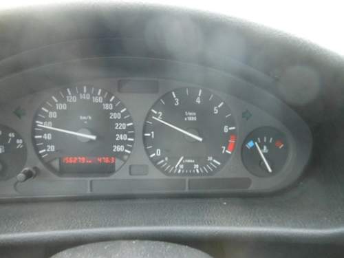

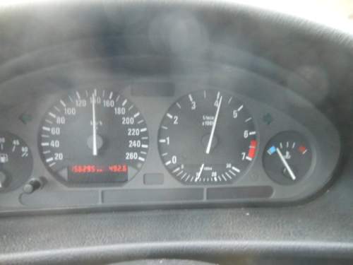

Themenstarteram 20. November 2022 um 12:29
Hab ne Runde gedreht. Etwa eine std unterwegs gewesen am Stück zum Schluss Autobahn. Die Temp anzeige kommt nicht bzw nur minimalst über den blauen Bereich.
Dscn4665
Dscn4666
Themenstarteram 20. November 2022 um 12:30
Außentemperatur heute bei Fahrtbeginn 4 Grad später 6 Grad.
