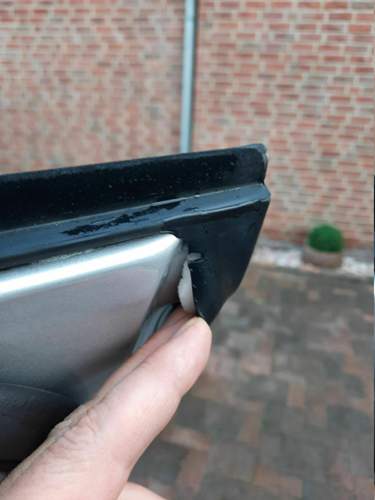

nachdem jetzt nunmehr 4 verschiedene Fordfachwerkstätten sich an meinen Windgeräuschen meines St-Liner versucht haben und ich immer wieder enttäuscht wurde (und schon über eine Wandlung nachgedacht habe), ein halbes Jahr Nerven gelassen habe, konnte ich das Problem alleine, mit Verstand lösen.
Nun alle Leidensgenossen können folgendes probieren:
Die oberen Ecken, von innen der Türen gesehen, sind nicht fest an der Karosserie anliegend und hohl. Die lassen sich einfach hochklappen. Der Hohlraum (weil nicht fest anliegend) erzeugte bei mir die besagten Windgeräusche (so wie eine Art Pfeifen beim Beschleunigen, hörte sich an als sie das Fenster nicht richtig geschlossen.
Diesen Hohlraum habe ich mit ein wenig Schaumstoff an allen Ecken der Vorder- und Hintertüren unterlegt. Werde das ganze noch mit einem schwarzen Klebeband fixieren.
Nach einer Probefahrt mit 130 kmH waren die schrecklichen Pfeifgeräusche nicht mehr zu hören und ich hatte das erste mal richtig das Gefühl ein leise, laufendes Auto zu haben.
Vielleicht weiß ja jemand, ob Ford aus Kostengründen da was geändert hat. Meine unser alter MK3 hatte da ein Vollgummi...
Anbei mal zwei Bilder...
Über eine Rückmeldung, ob das auch bei Euch Erfolg zeigt, würde ich mich freuen. Wäre ein echter Verbesserungsvorschlag bei Ford :-)
So nun jammere ich auf hohen Niveau :-)
Habe heute die Scheiben der hinteren Türen ein wenig nach außen gezogen und die Fensterführungsecken mit Schaumstoff unterlegt.
Dachte erst die restlichen kleinen Windgeräusche kommen von den Reifen.
Durch diese Maßnahme ist das Auto noch "leiser" geworden.
Anbei 2 Bilder...
Fenstereckschaum
Fensternachbiegen
