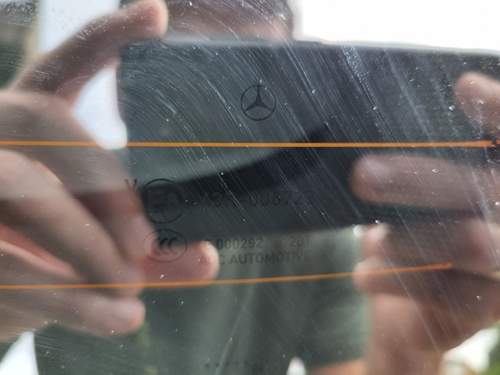

Hier mal die Bilder der Scheiben ohne AP.
Nachtrag: anbei noch die Teilenummern und Preise für das Nachrüsten der vorderen Seitenscheiben in Akustikverglasung.
