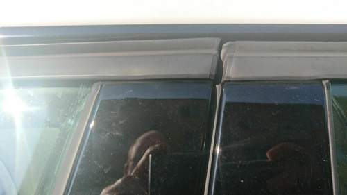

Hab bei meinem gerade mal 6 Wochen alten A3 Sportback auch das nervtötende Pfeifen an der Fahrertür ab ca. 80 km/h. Der Tipp, die etwas herunter gefahrene Scheibe per Hand ein paar Millimeter Richtung B-Säule zu ziehen hat bei mir funktioniert. War heute beim Freundlichen, und dem war das Problem bekannt. Er wollte nicht mal eine Probefahrt machen, sondern hat die Ursache gleich von außen gesehen (siehe Foto). Es liegt am Fensterheber. Einstellen bzw. justieren der Scheibe allein reicht angeblich nicht, weil das Problem dann irgendwann wieder auftritt, also bekomme ich jetzt einen komplett neuen Fensterheber auf Garantie. Mein Händler meinte, dass er bereits zwei Kunden mit neuen A3 mit dem gleichen Problem hatte. Merkwürdigerweise betraf es immer nur die Fahrertür und nie die Beifahrertür.
Betroffene können ja mal schauen, ob ihre Scheibe 100%ig in der oberen rechten Ecke hinter diese schmale Gummilippe läuft oder ob ein winziger Spalt bleibt, wie bei meinem Auto. Hatte den bislang tatsächlich übersehen.

Ich hab auch manchmal Windgeräusche an der Fahrerseite. Allerdings nicht immer. Beginnt ab ca 60 km/h. Könnte es an den Türgummis liegen?
Anbei ein Bild davon.
Dsc
Es kann leider wohl recht viel sein.
