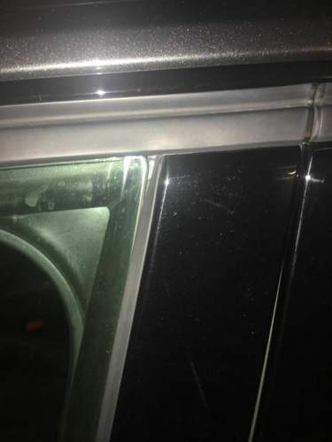

seit ein paar Wochen stören mich die Windgeräusche in meinem A3 8V Sportback. Normalerweise bin ich nicht empfindlich, was Windgeräusche angeht. Aber in diesem Fall nervt es, weil es richtig "pfeift".
Das Pfeifen tritt ab ca. 80km/h auf. Ich würde es im linken unteren Eck der Fahrertürscheibe lokalisieren, aber es ist etwas diffus... es könnte auch von hinter der Verkleidung kommen. Auf jeden Fall ist es immer schön im linken Ohr.
Auf der Beifahrerseite ist das Problem nicht. Spaltmaße und Türüberstände von vorne nach hinten schauen gut aus, beschädigte Gummis kann ich auch keine erkennen.
Gibt es beim 8V irgendwelche bekannten "Pfeifquellen" an der Fahrertür (z.B. Rahmen, Scheibe, Gummi, Türgriff)?

Hab bei meinem gerade mal 6 Wochen alten A3 Sportback auch das nervtötende Pfeifen an der Fahrertür ab ca. 80 km/h. Der Tipp, die etwas herunter gefahrene Scheibe per Hand ein paar Millimeter Richtung B-Säule zu ziehen hat bei mir funktioniert. War heute beim Freundlichen, und dem war das Problem bekannt. Er wollte nicht mal eine Probefahrt machen, sondern hat die Ursache gleich von außen gesehen (siehe Foto). Es liegt am Fensterheber. Einstellen bzw. justieren der Scheibe allein reicht angeblich nicht, weil das Problem dann irgendwann wieder auftritt, also bekomme ich jetzt einen komplett neuen Fensterheber auf Garantie. Mein Händler meinte, dass er bereits zwei Kunden mit neuen A3 mit dem gleichen Problem hatte. Merkwürdigerweise betraf es immer nur die Fahrertür und nie die Beifahrertür.
Betroffene können ja mal schauen, ob ihre Scheibe 100%ig in der oberen rechten Ecke hinter diese schmale Gummilippe läuft oder ob ein winziger Spalt bleibt, wie bei meinem Auto. Hatte den bislang tatsächlich übersehen.

Hallo. Die nervigen Windgeräusche sind bei mir nun endlich Vergangenheit. Nach unzähligen Werkstattaufenthalten nun die Erlösung. Bei mir speziell lag es an der Chromumrandung der Fahrertür. Diese war scheinbar verzogen und stand zu weit ab. Das erzeugte bei mir diese nervigen Pfeifgeräusche. Nach dem Tausch nun endlich Ruhe.

Bei mir wurde aufgrund eines leichten Wassereintritts in der oberen hinteren Ecke die Fensterdichtung komplett getauscht (gibt auch eine TPI dazu), da das Fenster beim hochfahren wohl ganz leicht verkantet und dann in der Ecke nicht komplett anliegt so das immer ein kleiner Spalt (von aussen nicht sichtbar wegen der Gummikante) vorhanden ist durch den es dann "zieht" und das Ganze dann als Geräusch wahrgenommen wird, seit die Dichtung getauscht wurde ist Ruhe.

Es gibt auch eine TPI, bei der die Fensterheberaufnahme? in der Tür unten anders hingebogen wird.
