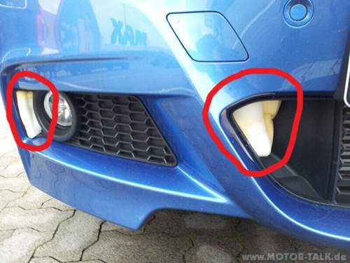

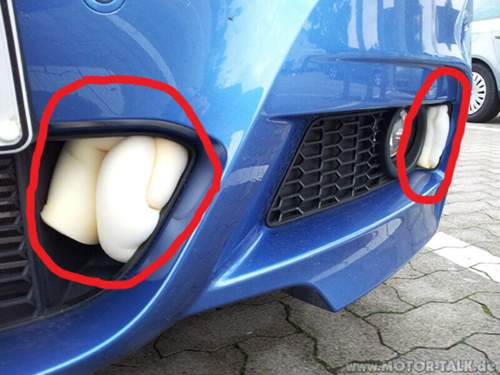

Also .... wer hat heute Zeit und klebt den vorderen Bereich rund um den Nebelscheinwerfer ab?:):D
Ich glaube ehrlich gesagt nicht an die Radkasten-Theorie (diese Art von Geräuschen fällt in die Kategorie "Abrollgeräusche" und nicht "Windgeräusche"). Deswegen habe ich heute Folgendes ausprobiert (siehe Bilder). Ergebnis: keine Änderung, wie vermutet.
Ausserdem bin ich gestern einen F10 probegefahren. Das ist auf keinen Fall ein leises Auto :-). Wenn man Pi-mal-Daumen schätzen würde, würde ich sagen pauschal ist der F10 vielleicht 30% leiser als F30, es liegen aber auf keinen Fall Welten dazwischen. Zwischen 130 und 200 kmh hat der F10 wesentlich weniger Rauschen im oberen Bereich der B-Säule (das was vermutlich vom Aussenspiegel kommt), bei 200 kmh sind aber beide Autos laut und der Fokus verschiebt sich auf die Windschutzscheibe.
Die allerletzte Theorie der übermäßig lauten Windgeräusche bei f30post ist die Glasqualität. Dies würde evtl. erklären warum E90-Besitzer weniger Windgeräusche wahrnahmen.

Themenstarteram 19. September 2013 um 4:57
ich hatte es auch schon getestet .... hab bei mir auch nicht wirklich eine Veränderung feststellen können.
Was bleibt jetzt noch?
