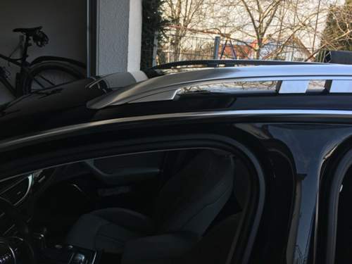

Heute hatte ich die Möglichkeit meinen Avant erstmalig etwas schneller zu bewegen.
Dabei musste ich feststellen, dass er Windgeräusche macht. Nicht nur ein dezentes Summen sondern einen Lärm, als ob jemand direkt neben dem Ohr auf dem Kamm bläst. Schuld ist anscheinend die Fahrertüre, die bei höheren Geschwindigkeiten, so ab ca. 220, nicht mehr sauber in den Gummis sitzt. Der Wind pfeift dann zwischen Dichtgummi und Türblatt durch.
Beseitigen kann man das, indem man die Tür am oberen Rahmen Richtung Dichtgummi zieht, dann ist das Geräusch weg. Als Dauerlösung nur bedingt geeignet, es wäre schön ab und zu eine zweite Hand für das Lenkrad zu haben.
Weiss jemand ob es dafür eine vernünftige Abhilfe gibt? Von aussen sitzen die Türen sauber, wenn die Türe straffer im Gummi sitzt, dann passt vermutlich die äussere Linie nicht mehr.

@majestix schrieb am 18. Februar 2019 um 13:02:00 Uhr:
Ich hatte die Wind Geräusche ab 220 an der linken Fahrertüre. Wollte eigentlich 6mm Moosgummi montieren. Dabei hab ich mir die Gummis genauer angeschaut. Zur Veranschaulichung das Bild anbei. Rechts wie es wohl ab Werk ist. Links wie ich die Dichtung umgeschlagen habe. Bei einer kurzen Testfahrt war das Geräusch weg. Kann natürlich auch an etwas anderem liegen.
Aber bevor jemand zu Audi rennt und alle Dichtungen tauscht kann er das probieren. Kostet nix und ist schnell wieder in den Ausgangszustabd gebracht.
So verstehe ich es auch. Quasi umgeschlagen. Auf der Beifahrerseite sieht es bei mir auch so aus. Gehört das so? Hab mich schon gewundert und es versucht wieder zurück zu klappen
Genau. Einfach einen zweite Wurst formen. Passiert automatisch durch reindrücken. Dadurch drückt sich der innere Wulst bessere an den Türrahmen. Die Tür ist dichter.

Es liegt zu 99 Prozent am Anpressdruck der Tür (Besserung durch z.B. Moosgummi in die Dichtung).
Du kannst das prüfen, indem du während der Fahrt die Tür zu Dir ziehst. Meist stellt sich dann eine Besserung ein.
Manchmal sind es auch die Spiegel. Test durch abkleben von den Querrillen oder Spiegeldreieck.

Da viel zum Thema Windgeräusche im AUDI A6 4G debattiert wurde, werde ich unsere Erfahrungen mit diesem Thema einmal rekapitulieren.
Problematik
Bei unserem A6 4G FL (Modelljahr 2016) mit Dämm-/ Akustikglas kam es bei schneller Fahrt auf der Autobahn neben den üblichen Windgeräuschen zu Störgeräuschen. Ab einer Geschwindigkeit von ca. 190 Km/h setzte ein helles Pfeifen/Heulen ein, das wir bei längeren Strecken als unangenehm und störend empfanden.
Diagnose und Lösungsansätze
Die Audiwerkstatt unseres Vertrauens hat die Störgeräusche im Bereich des Außenspiegels lokalisiert. Passend hierzu gab es eine interne Information von Audi. Es wird empfohlen, den Blinker im Gehäuse des Außenspeigels neu abzudichten, um Kanten und Spalte zwischen Blinker und Spiegelgehäuse zu beseitigen, die für störende Windgeräusche ursächlich sein könnten.
Nach Durchführung der Reparatur setzten die Störgeräusche (erst) bei 210 Km/h ein.
Im nächsten Anlauf wurde die Fahrertür neu eingepasst. Bedauerlicherweise brachte auch diese Maßnahme keine spürbare Verbesserung.
Beim dritten Versuch wurde der Blinker des Außenspiegels erneut abgedichtet und die Hohlräume hinter dem Blinker geschlossen. Im Anschluss dieser Reparatur hatte sich das störende Geräusch grundlegend verändert. Die hohen Frequenzen waren weg und das Geräusch viel tiefer und rauschiger. Es passte besser zu den Windgeräuschen bei schneller Fahrt.
Lösung des Problems
Beim vierten Anlauf hat sich Audi mit Klebeband und viel Zeit auf die Suche nach dem Ursprung der Störgeräusche begeben. Dabei stellte sich heraus, dass der Fuß des Außenspiegels / der Halter des Außenspiegels für die störenden Geräusche verantwortlich ist. Im Detail geht es um den Übergang zwischen der Unterkonstruktion des Außenspiegels (schwarz) und dem Spiegelgehäuse (Wagenfarbe, Aluminium oder Carbon) - an dieser Stelle ist eine Dichtung angebracht.
Der Speigelhalter wurde von Audi während der laufenden Serie des Facelifts optimiert.
Die Teile wurden getauscht und das störende Geräusch ist weg!
