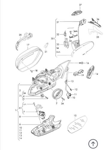

Da viel zum Thema Windgeräusche im AUDI A6 4G debattiert wurde, werde ich unsere Erfahrungen mit diesem Thema einmal rekapitulieren.
Problematik
Bei unserem A6 4G FL (Modelljahr 2016) mit Dämm-/ Akustikglas kam es bei schneller Fahrt auf der Autobahn neben den üblichen Windgeräuschen zu Störgeräuschen. Ab einer Geschwindigkeit von ca. 190 Km/h setzte ein helles Pfeifen/Heulen ein, das wir bei längeren Strecken als unangenehm und störend empfanden.
Diagnose und Lösungsansätze
Die Audiwerkstatt unseres Vertrauens hat die Störgeräusche im Bereich des Außenspiegels lokalisiert. Passend hierzu gab es eine interne Information von Audi. Es wird empfohlen, den Blinker im Gehäuse des Außenspeigels neu abzudichten, um Kanten und Spalte zwischen Blinker und Spiegelgehäuse zu beseitigen, die für störende Windgeräusche ursächlich sein könnten.
Nach Durchführung der Reparatur setzten die Störgeräusche (erst) bei 210 Km/h ein.
Im nächsten Anlauf wurde die Fahrertür neu eingepasst. Bedauerlicherweise brachte auch diese Maßnahme keine spürbare Verbesserung.
Beim dritten Versuch wurde der Blinker des Außenspiegels erneut abgedichtet und die Hohlräume hinter dem Blinker geschlossen. Im Anschluss dieser Reparatur hatte sich das störende Geräusch grundlegend verändert. Die hohen Frequenzen waren weg und das Geräusch viel tiefer und rauschiger. Es passte besser zu den Windgeräuschen bei schneller Fahrt.
Lösung des Problems
Beim vierten Anlauf hat sich Audi mit Klebeband und viel Zeit auf die Suche nach dem Ursprung der Störgeräusche begeben. Dabei stellte sich heraus, dass der Fuß des Außenspiegels / der Halter des Außenspiegels für die störenden Geräusche verantwortlich ist. Im Detail geht es um den Übergang zwischen der Unterkonstruktion des Außenspiegels (schwarz) und dem Spiegelgehäuse (Wagenfarbe, Aluminium oder Carbon) - an dieser Stelle ist eine Dichtung angebracht.
Der Speigelhalter wurde von Audi während der laufenden Serie des Facelifts optimiert.
Die Teile wurden getauscht und das störende Geräusch ist weg!

Danke für deinen Bericht. Das heisst bei dir wurden beide spiegelhalter getauscht, also POS. 1
Was hat der Spaß denn gekostet. Hast du zufällig eine Teilenummer?
.jpg
@RalleRS2 schrieb am 1. März 2019 um 19:18:43 Uhr:
Jahwohl, das ist korrekt. Es handelt sich um Position 1,1 (Spiegelhalter) der Abbildung. Eine Teilenummer hierzu haben wir leider nicht.
Zu den Kosten kann ich keine Angaben machen. Aufgrund der Fahrzeuggarantie übernimmt Audi die Kosten.
