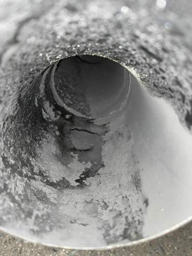

Jap da ist noch etwas Benzin drinne. Ich glaube das hängt jetzt überall in der Dämmwolle usw drinne. Das ist auch in Tröpfchen überall verteilt im Auspuff
@Nadine1003 schrieb am 19. März 2021 um 21:32:49 Uhr:
@schwanana schrieb am 19. März 2021 um 21:27:26 Uhr:
und der Qualm?
Auspuff
Uff, so weiß war meine alte Lambdasonde auch als ich sie aus dem alten Kat gezerrt habe. Sie funktioniert aber bis heute!
Mal schön warm fahren und wenn der Qualm weg is mal treten dass er freibrennt.
