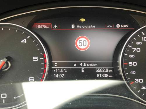

3ffcdbf1-1036-4c14-81d8-18c763f0e9f4
@WL-RU555 schrieb am 5. Mai 2019 um 20:11:28 Uhr:
Bei normale Fahrweise
Ist aber kein BiTu 🙂, darum ging es grade.
@WL-RU555

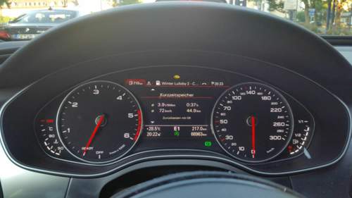

Was ist denn "normal"? (ernst gemeinte Frage)
4,6l mitm BiTu mag zwar gehen... "normal" ist das aber nicht....
genausowenig wie meine 12,2 bzw 3,9l mitm 2.0 TDI auf den beiden angehängten Fotos
