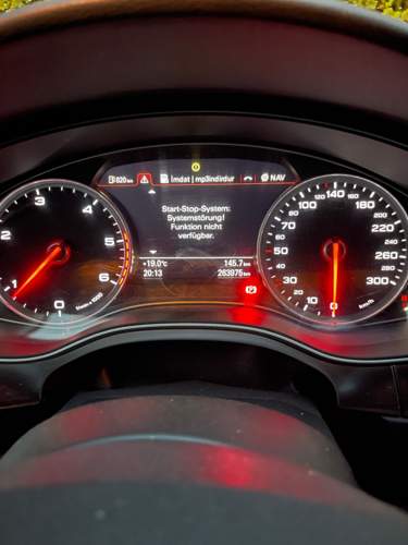

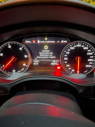

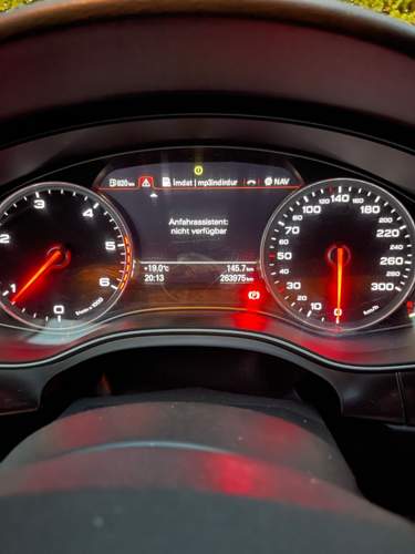

Hallo gemeinsam,
ich habe ein Problem den ich in der Su Fu nicht finden konnte.
Es geht um meinen Fahrzeug den ich vor 3 Monaten Privat kaufte, vor 2 Tagen ist der Fehler beim einlegen auf Rückwärtsgang erschienen.
Habe es mit Carly ausgelesen und es stand viele Sachen drin,
ich sende die Fotos hier rein.
Naja eine Fahrt wahr beschränkt hieß es, nachdem ich das Auto abgestellt hatte und nach 2 std später wieder einstieg ging er nicht mehr an.
Habe erstmals den Fehler mit Carly App gelöscht danach ging wieder alles, aber als ich am Ziel war und den Rückwärtsgang einlegte kam der Fehler wieder.
Hat jemand eine Ahnung was das sein kann, denn wenn es ein Getriebeschaden wäre, würde das Fahrzeug nicht wieder starten.
Oder zu wenig Getriebeöl, aber das müsste doch der Bordcomputer anzeigen.
Nachdem Fehler löschen läuft er wieder, aber halt bis ich Ihn in den Rückwärtsgang einlege.
Nachdem der Fehler da ist und ich die Zündung einschalte, betätige ich die Bremse und höre ein knacken der nicht aufhört.
Das Video stelle ich auch hier rein.

Also aus der Hüfte geschossen: Mein Verdacht ist der Wählhebel und seine Mechanik/Elektrik, das Getriebe erkennt nicht sauber, was Du eingelegt hast. Das Knacken ist wahrscheinlich die Freigabe des Hebels, die ist ja von der Bremse abhängig, Du kannst ja nicht alle Positionen schalten, ohne auf der Bremse zu stehen. Kann auch die Verkabelung sein. Ich würde hoffen, dass ich richtig liege und es kein Problem des Getriebes ist.
Multitronic ist bei mir schon lange her…
Ich hatte nie eine Multitronic (MT) und auch leider keine Unterlagen der MT für den 4G, nur für die MT vom 4F. Wenn ich mich richtig erinnere, gibt es beim 4F wohl eine Art Magnetschalter, der die Freigabe des Hebels ermöglicht. ich denke, das "könnte" beim 4G auch so sein.

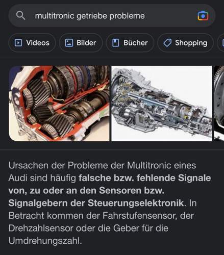

Mit Carly kann man doch eine Fehlerbeschreibung aus dem Internet abrufen, steht da vielleicht was Brauchbares?
Habe es auslesen lassen Fahrstufensensor und die Ventile zeigt er an. Hier im Frankfurt verlangen die 1500€ ist das normal Preis für so eine Reparatur
