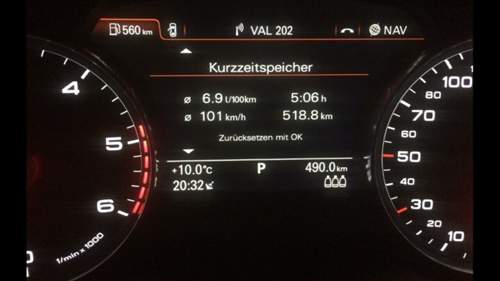

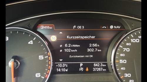

Auf der AUTOBAHN mit relativ ordentlicher Fahrweise, aber mit dem 245PSer
Wien-Piran mit Autobahn 150
Und das ist Obertauern-Wien
Da hab ich nie wirklich auf den Verbrauch geachtet, das passiert einfach. Wenn man nie unter 8 kommt, hat es meiner Meinung nach was.
