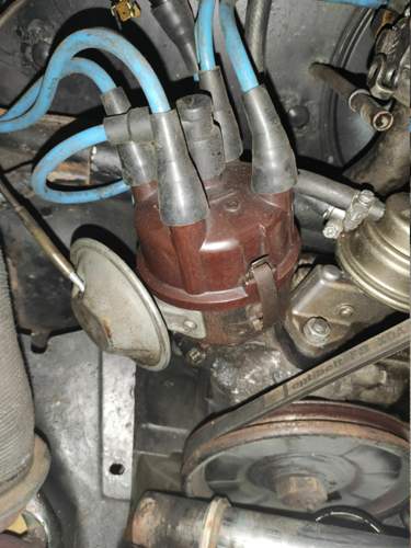

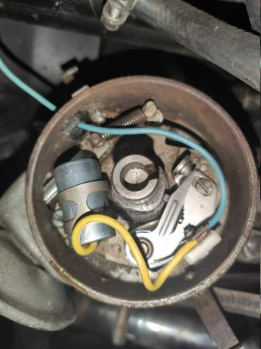

Ich hab den Mal kurz fotografiert. Merkmal ist bei diesem Verteiler der innenliegende Kondensator
@elch1964 schrieb am 19. Februar 2022 um 14:36:29 Uhr:
Hast du z.B. den Verteiler mir der großen Kappe vom frühen 34PS, dann müsstest du 0° OT einstellen, auch wenn du einen späteren 34PS hättest.
Wie kommst Du darauf?
Ich hab in meinem 63er Mod. '64 (definitiv alles original, da aus erster Hand erworben) den großen Verteiler und an der Riemenscheibe zwei Markierungen - einmal OT und einmal ZZP. Also definitiv keine 0°.

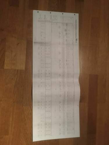

@Marc_Voss Könntest du das Bild von dem Reparaturleitfaden eventuell ein wenig hochauflösender hochladen?
Den finde ich bei VW leider nicht.
http://www.michaelknappmann.de/bulli/michaelk/vw_bus_d/reparat0.htm
Das ist zusammengeklebt aus den Einzelseiten, die du hier findest:
Wie schon geschrieben, die Recherche ist nicht in 5 Minuten getan, du mußt halt wissen, aus was für Teilen der Motor zusammengebaut wurde. Laufen tun sie mit 7,5 v.OT sicher alle erstmal, aber wie.
