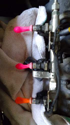

Ich habe jetzt mal über 14 h Standzeit Wasserbomben auf den Düsen gehabt. In der Tat war auch Zyl 1 und 2 minimal eine entwichene Gasmenge in der Wasserbombe zu fühlen. Als ich die Rail aufgemacht habe, war noch gut Druck drauf.
Habe dann kurz angestartet für 1 Sekunde, um zu checken, dass sich alle Wasserbomben schnell füllen, was der Fall war.
Nach Einbau startete der Motor mit der frisch gefüllten Gasrail natürlich erwartungsgemäß auch ganz kalt völlig problemlos.
Sicher reproduzierbar ist das Gehoppel beim Anlassen ja auch immer erst nach 2-3 Tagen Standzeit.
Da es ein nachgewiesenes Leck an den Düsen gibt, würde ich also erstmal den teuren Gasdruckregler in Frieden lassen.
Eigentlich dürfen die Düsen doch gar nicht lecken, sprich 0, oder?
