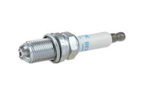

Hier die Bilder der Verbauten Zündspulen und Kerzen. Die Kerzen haben auch keine Flachdichtung mehr. Das ist bei den Kerzen jetzt eine Alu Quetschdichtung.
.jpg
Aludichtringe zum einmaligen Einsatz, ok.
Falls eine Werkstatt sich ein paar Stück hinlegen möchte, um nicht immer neue Kerzen einsetzen "zu müssen", gibt's die z. B. hier:
https://wissel-vakuum.de/.../
Habe nicht kontrolliert, ob die Durchmesser passen 😉

Hast du mal die Kerzen erneuert? Es gibt für den 1.4 TGI oder 1.4 TSI ECO nur 2 Kerzen Hersteller die in Kombination richtig funktionieren. Original VW Kerzen mit VW Zündspulen über VW zur Fahrgestellnummer bestellt (Software Zündspulen Anders) oder NGK CNG Kerzen mit NGK Zündspulen für Gas. Die Original Kerzen müssen aller 30000 oder 4 Jahre gewechselt werden.
Sonst ist es wie du es beschrieben hast.

@Smacer - bin beim Rückruf immer nur vom 1T2 mit Sauger ausgegangen, aber auch die 7 -Sitzer mit den TSI sind betroffen. Mea culpa. Trotzdem wundert es mich, dass über die Kerzendichtung Gas austritt. Auch die Kerzen für den TSI Ecofuel haben laut Datenblatt einen Flachdichtsitz. Fände es komisch, wenn da noch ein Dichtring dazwischen kommt. Das würde die Wärmeableitung über die Dichtung in den Zylinderkopf und den Fuß der Kerze beeinträchtigen. Zu heißer Kerzenfuß. Das könnte auch die Ursache für Deine verbrannten Zündspulen sein. Vielleicht waren mal falsche Kerzen verbaut.
