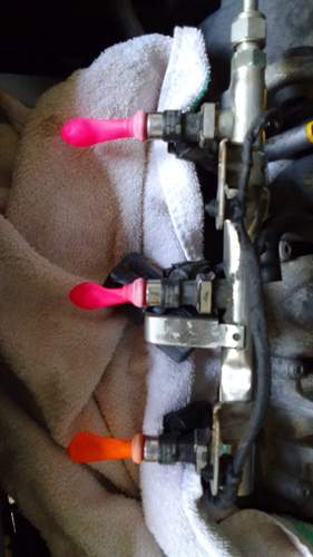

Zusammengefasst aus dem Thread mit den Touran Flaschen mein Problem:
Auto mit elektronischem GDR und CPGA 1 Liter Motor startet nach mehreren Tagen Standzeit nur noch hoppelig im Gasbetrieb (auf Benzin völlig normal). Startet man vorher 1 Sekunde an und startet dann, springt er immer sofort an.
Ich habe jetzt mal über 14 h Standzeit Wasserbomben auf den Düsen gehabt. In der Tat war auch Zyl 1 und 2 minimal eine entwichene Gasmenge in der Wasserbombe zu fühlen. Als ich die Rail aufgemacht habe, war noch gut Druck drauf.
Habe dann kurz angestartet für 1 Sekunde, um zu checken, dass sich alle Wasserbomben schnell füllen, was der Fall war.
Nach Einbau startete der Motor mit der frisch gefüllten Gasrail natürlich erwartungsgemäß auch ganz kalt völlig problemlos.
Sicher reproduzierbar ist das Gehoppel beim Anlassen ja auch immer erst nach 2-3 Tagen Standzeit.
Da es ein nachgewiesenes Leck an den Düsen gibt, würde ich also erstmal den teuren Gasdruckregler in Frieden lassen.
Eigentlich dürfen die Düsen doch gar nicht lecken, sprich 0, oder?
Gasduesen-nach-14h
Das ist richtig, sie dürfen Null lecken. Aber bei der "Menge".....
Jedoch ist es dann auch mehr als wahrscheinlich, dass sie während des Betriebes nicht mehr richtig zumachen.
Während des Betriebs wäre ja nicht maßgeblich für fehlenden Kraftstoff beim Kaltstart nach langer Standzeit.
Klar kann ich die Injektoren irgendwann neu machen, wo die auch schon fast 250000 km runter haben. Nur hätte ich dann auch gerne das Problem mit erschlagen...
