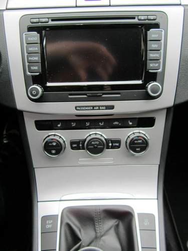

Hallo Zusammen!
Ich bin seit Dezember Besitzer eines Passat B7 2.0 TSI.
Nun habe ich gesehen, dass es auch solche Klimabedienteile gibt bei denen die Temperatur digital angezeigt wird.
Ich habe diesen Tread hier durch gelesen, aber ich bin mir nicht sicher ob ich nun das Klimabedienteil "einfach so" tauschen kann.
Ich habe im Moment ein Klimabedienteil mit der Nummer 5K0907044ES. Ich habe eine Sitzheizung aber keine Standheizung und auch keine Frontscheibenheizung.
Kann ich nun ein neures Klimabedienteil mit der Nummer 3AA 907 044 AG einsetzen?
Beste Grüsse aus der Schweiz
Ja geht!
Aber umcodieren oder so muss ich nicht?
Ich habe noch eine blöde Frage 🙂 ich muss ja noch eine neue Abdeckung kaufen....ich finde nicht heraus ob es nun Alu gebürstet oder einfach silber ist.... habe die Highline Ausstattung. Die Teilenummer der Radioblende ist 3AA858069 aber das ist ja kein Farbcode drauf.. kan mir jemand weiter helfen?
Grüsse
Falls es billig aussieht, ist es silber (Oberfläche ist aus Kunststoff), ansonsten Alu (Oberfläche aus Metall).
Dann ist es Alu...danke!!
@ch_passat schrieb am 5. März 2017 um 12:35:26 Uhr:
Grüsse
Die Radioblende hat damit allerdings nichts zu tun. Du brauchst ja die Klimablende und die wäre die Teilenummer 3aa 863 100.B bzw. 3C8 863 082 (neue Nr.). Diese haben jedoch beide einen Ausschnitt für die Airbag-Kontrollleuchte. Dafür wiederum gibts einen Dummy mit der TeileNr 3AA 919 221 1QB. Den habe ich z.B in der Farbe meiner Blende foliert, sieht dann so aus wie auf dem Foto.
Der Farbcode der einfachen silbernen Blende ist übrigens 3H5 als Zusatz zur Teilenummer.
