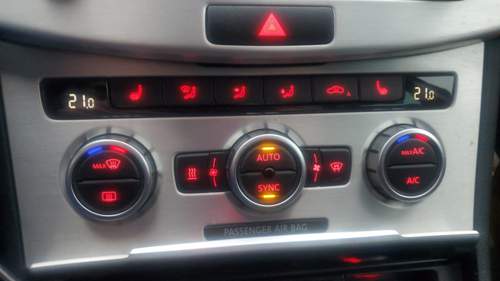

Hallo Leute,
anbei ein paar Bilder, die ich auf der IAA gemacht habe.
1.Beetle
2.Passat+Variant
3.Touareg
Ich hoffe, dass sie euch helfen.
Gruß MeinPassatCC🙂

Ich hole das nochmal aus dem Archiv und ergänze folgende Frage dazu:
Bin ich richtig informiert, dass es die Facelift-Bedienung in wenigen einzelnen Fällen auch mit Frontscheibenheizung gibt, das Teil dann aber utopisch teuer ist?
Gibt es eine andere Möglichkeit die Scheibenheizung mit „abgespecktem“ Bedienteil zu nutzen?
Finde die digitale Gradanzeige nebst der allgemeinen optischen Aufwertung echt ansprechend, würde aber ungern auf die Scheibenheizung verzichten wollen.
Soweit ich weiß regelt der Golf 7/Passat B8 die Frontscheibe über das Multimediasystem.
ja gibt es alles aber da die Fahrzeuge selten so bestellt wurden, sind die Dinger selten und Nachrüster suchen ja auch gerne und dann geht sowas schnell weg. Bei VW leider sehr teuer.
Die älteren gibt's manchmal schon eher gebraucht zu kaufen.

Die Schalter sind alle voll bestückt. Auch bei dir. Da sind so kleine Abstandshalter drin, damit man die nicht beschriften Tasten nicht drücken kann. Schau mal rein.
@BLiZZ87 schrieb am 30. Dezember 2022 um 17:57:24 Uhr:

Habe den Rollo bei mir tatsächlich verbaut. Das von Blizz bebilderte Element hatte ich schon öfter gesehen, dachte das wäre ein anderer Knopf. Scheinbar gab es hier auch eine Art Neuauflage der Tastensymbole.
Die Idee mit dem alternativen Taster in der Mittelkonsole war mir auch in den Sinn gekommen, bin aber elektrotechnisch zu unbedarft, als dass ich mich da rantrauen würde.
Werde mich mal nach einem Bedienelement umsehen. Danke euch beiden für den tollen Support!
Muss mich korrigieren:
Habe mich auf dem Bild verguckt! Dachte mittig links wäre das Symbol für die Scheibenheizung.
Frage: was ist das denn für eine Funktion?
