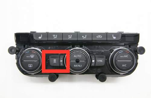

Standheizung
Wenn keine Standheizung vorhanden, dann ist die Frontscheibenheizung links. so eines habe ich gerade nicht da 🙂
sonst halt nur ein Gen 2. Die Temperatur kann man da doch auch gut ablesen.
edit: hier ist eines zu sehen https://www.motor-talk.de/.../...uf-3-gen-siehe-bild-t5460336.html?...

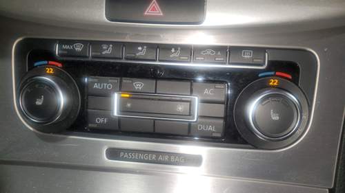

Würde hier doch nochmal ganz gerne anknüpfen: habe die letzten Tage nun alle mir bekannten Online-Marktplätze durchforstet - die Scheibenheizung scheint tatsächlich mein „Endgegner“ zu sein.
Nun kam mir doch noch eine Idee!
Könnte man nicht mittels umpinnen des Steckers den Standheizungsknopf zur Scheibenheizung umfunktionieren?
Ich brauche dieses Teil !!! 😁

Das Teil ist ja wie ein Smartphone mit Software. Da gehen nicht die Kabel 1:1 raus wie sie gedrückt werden.
Das Klimabedienteil gibt über den CAN Bus das Signal an das BCM und dieses schaltet dann das Relais.
du kannst dir unabhängig vom Bedienteil aber die Steuerung selber bauen. Es muss nur das Relais geschaltet werden.
Ich sage mal laienhaft, nein.
Nach dem Schaltplan sieht es so aus, dass der "Schalter" für die Scheibenheizung eine "Bus" Information ins Boardnetzsteuergerät schickt, und nicht nur einfach einen Stromimpuls.
Dann steuert das Boardnetzsteuergerät das Relais für die Heizung an.
Danke euch.. dann mach ich mich wohl weiter auf die Suche..
Und Klappe die 18te:
Nach einigen Frosttagen und kläglichen Versuchen mit der Frontscheibenheizung würde ich den Verlust des Knopfes vermutlich nicht mal bemerken.
Meine Idee: Bedienteil ohne den FSHZ Knopf verbauen. Und das idealerweise auch von einem anderen Spenderfzg., wie Touran o.ä. (weil billiger und vor allem auch verfügbar).

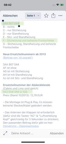

Ich bin auf beigefügte Angaben zum Bedienteil gestoßen.
Frage: Artikel aus der Bucht mit 3AA 907 044 CK - sind die letzteren beiden Buchstaben Modellspezifisch bindend, bzw. kann ich wirklich nur das für den B7 verbauen? Die davonstehlende Nr ist ja identisch.

Die hinteren Buchstaben unterscheiden zweierlei:
1) die verschiedenen Ausstattungsversionen (also welche Knöpfe da sind, und welche nicht)
2) den Änderungsstand, also indirekt das Modelljahr.
Jedesmal, wenn das Gerät aktualisiert wird, kriegt es eine neue Gruppe Buchstaben verpasst. Wenn es modell-abhängig wird, ändern sich die vorderen 3 Buchstaben (z.B. weil der Beetle andere Teile brauchte als der Passat), ansonsten kriegen alle Modelle dieselben Teile. Beim Passat hast du halt das zusätzliche Problem, dass es den in China, wo die meisten angebotenen Teile herkommen, so nicht gibt, und die daher nicht sicher passen.
Heißt, dass solange die „eigentliche“ Teilenummer, in diesem Fall die 3AA907044, stimmt und die passenden Ausstattungen (je nach Angaben der letzten Buchstaben) enthalten sind, kann ich also auch das Teil aus dem Touran verbauen? 🙂
Das heißt, dass VW im Touran ein "Passat-Teil' verbaut hatte.
