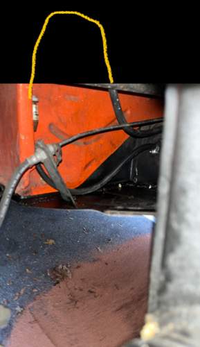

Bei meinen Käfern ist der Benzinschlauch unter dem Tank so lang, dass ich nach dem lösen der 4 Schrauben, den Tank anheben und bequem um 90grad gedreht ablegen kann.
Es kommt öfters vor, dass man an die Lenksäule/Hardyscheibe oder an den Hauptbremszylinder/Bremsleitungen/Nachlaufleitungen muss.
So ist es recht entspannt.
Georg

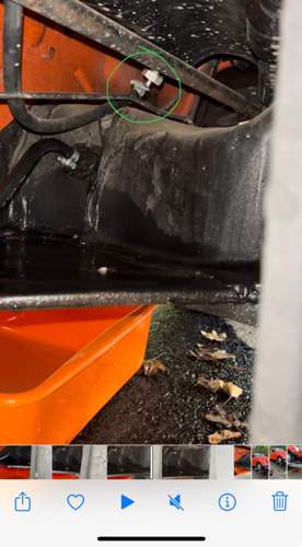

Eine gute Idee! Wenn ich jetzt so überlege, könnte das vor dem Vorbesitzer auch so gemacht worden sein. Siehe Foto unten. Den nicht sichtbaren Teil habe ich dazu gemalt (nur vielleicht etwas in der Länge übertrieben).
Im 2. Foto sieht man, wohin der Schlauch weiter geht. Ist diese grün markierte Mutter bereits die Verbindung zum Tank?
.jpg
Ja das ist der direkte Tankanschluss. Wir haben den Schlauch vorne (inkl. Kraftstoffvorfilter) aufgrund eines plötzlichen Lecks und Tropfen unlängst austauschen müssen. Der Tank war zwischen 35 und 40 Litern voll. Das drückt schon gut unten raus, wenn du den Schlauch abziehst. Also nasse Unterarme waren vorprogrammiert. Aber im Grunde keine Schwierigkeit 😉

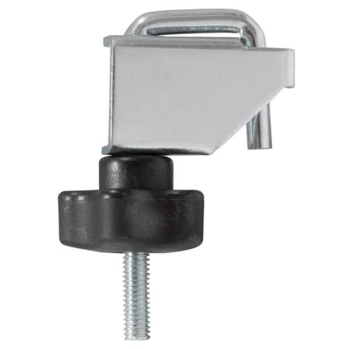

Ich würde Dir raten, immer im Bordwerkzeug eine Gripzange dabei zu haben.
Die kann man immer brauchen und hier ganz dringend. Damit kannst Du schnell unters Auto liegen und den Benzinschlauch abklemmen.
Professionell wäre eine Benzinschlauchklemme siehe Foto. Nimmt auch ganz wenig Platz weg.
Georg
Oxfp-636882604119189075-61711l-big
Danke, ja, das ist eine sehr gute Idee an die ich nach der letzten Panne auch schon gedacht habe. Allerdings habe ich das Gerät auf dem Foto noch nie gesehen. Dafür kenne ich diese Schlauchklemmen als Zange:
https://www.amazon.de/gp/product/B07MC73V14
EDIT @geo-georg
Ich konnte mir vom Foto her nicht vorstellen, wie das Ding funktioniert. Jetzt habe ich weitere Fotos gefunden und es ist alles klar:
https://www.amazon.de/.../B001ILGC5C
Jetzt gefällt mir „Deine“ Klemme viel besser als die von meinem Link. Bei den „Zangen“ habe ich immer das Gefühl, dass sie den Schlauch regelrecht durchschneiden. Der Bügel bei Dir ist aber so dick, dass er den Schlauch quetscht, aber nicht schneidet. Bei einem bereits kaputten Schlauch ist natürlich ziemlich egal, ob er danach noch mehr kaputt ist, aber manchmal möchte man den Schlauch nur undurchgängig machen und nicht gleich austauschen. Ich kaufe mir das Teil!
Mit der Gripzange könnte man eventuell den Benzinschlauch beschädigen. Ihr Vorteil ist, dass sie universell und auch für andere Reparaturen nützlich ist.
Die Schlauchklemme ist sanfter und hält auch sicher.
Ganz praktisch auch für Deinen zukünftigen Motorausbau 😉
