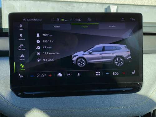

Langzeit Verbrauch über 7800km ist 17.7 kWh gemäss Info BC Enyaq vom August 2021 bis Januar 2022
Ich gehe aber davon aus, dass diese 17.7 kWh Verbrauch ohne Ladeverluste und Heizleistung (Vorheizen) sind, denn mein gerechneter Verbrauch gemäss Stromzähler in der Wallbox ist aktuell ca. 20.4 kWh
Langzeit
