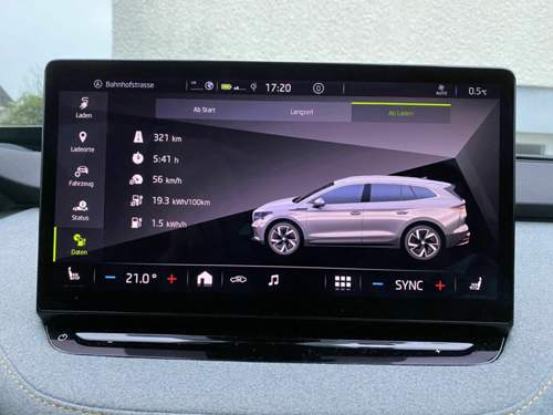

Wieder mal zum ursprünglichen Thema eine Info
Gemütlich auf Autobahn, Überland und durch Dörfer. Teilweise starke Steigungen (im Wallis), welche zurück mit Rekuperation auch wieder den Durchschnittsverbrauch senken konnten.
Strecke 321km
Schnitt 56km/h
Verbrauch 19.3 kWh
Temperaturen von plus 2Grad bis auf minus 6 Grad kalt
Heizung und Radio normal eingeschaltet
19 Zoll Original Winterräder
2 Personen im Fahrzeug
Vor der Fahrt 30 Heizung am Strom (Wallbox) eingeschaltet
Verbrauch

@hofieos schrieb am 28. Januar 2022 um 11:36:42 Uhr:
Strecke 321km
Schnitt 56km/h
Verbrauch 19.3 kWh
Sieht erst mal gut aus, was ist für dich gemütlich auf der Autobahn? 100?
Hast du eine WP? Finde den Verbrauch schon sehr gut(gering) für die Witterung.

Super Verbrauch für den dicken Koffer!
