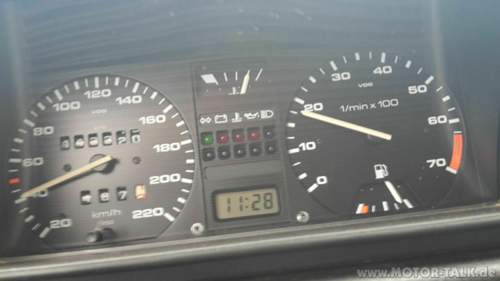

hallo zusammen.
wie warm wird euer pn (laut anzeige) bei normaler fahrweise und außentemperaturen um die 25 grad?
bei meinem ist die nadel nach kurzer zeit schon beim vorletzten strich. laut handbuch ist aber der komplette bereich außerhalb des ersten fünftels normalbereich. doch so ganz normal erscheint mir das ehrlichgesagt nicht.

Eventuell hat der sensor einen ab oder dein Thermostat arbeitet nicht richtig, oder andere schwerwiegende Probleme aber man soll ja nicht gleich den Teufel an die Wand malen.
Springt dein Lüfter in der Stadt an? Geht die Temperatur runter wenn du die Heizung auf 3 & ganz heiß gestellt hast? Kommt schon heiße/warme Luft wenn er vor der Mitte ist/im ersten Viertel?

der lüfter springt an, die temperaturanzeige geht nicht runter wenn ich die heizung aufdrehe und die heizungsluft ist auch nur warm bis lauwarm. im ersten viertel kommt keine warme luft

Bei normaler fahrt befindet sich die Nadel bei meinem PN Automatik mittig. Geht sie über die Mitte hinaus springt bei der Lüfter an.
Auf Autobahnfahrten mir etwas 100 km/h steht die Nadel auch schon mal deutlich unter der Mitte.

Ich fahre den wagen nur im Sommer, die Heizung habe ich nie wirklich ausprobiert. Ich hatte anfangs verrückterweise das Problem, dass der wagen nicht richtig warm wurde. Daraufhin habe ich mir das Kühlsystem mal vorgenommen und entdeckt, dass es total "verschmockt" war, dickflüssige braune brühe (kein öl). Dann hab ich das ganze durchgespült und thermoschalter, diverse Schläuche, wasserrohr und Thermometer ausgetauscht. Aber heiß wird die Heizungsluft nie

Aber da wir nicht wissen ob die nun funktioniert oder nicht, hast du mal vorsichtig wenn die Temperatur so hoch ist beim abstellen mal die Kühlschläuch am Kühler geprüft ob beide warm/heiß sind? Bzw der Kühler Ansicht heiß ist.

Ja, die Schläuche sind heiß
So ein infrarotthermometer besitzt du nicht zufällig zum nachmessen?
Dann wirds wahrscheinlich aufs Thermostat oder den Sensor deuten.
Drückts dir Bissel Wasser aus dem Ausgleichsbehälter?
Du solltest mal prüfen ob die beiden Schlauch zum lernen Innenraum warm werden. Und ob du Bypass Ventile in den beiden Schläuchen sitzen hast. Es kann auch sein, dass der Schaumstoff der heizungsklappe weg ist und deswegen keine wirklich warme Luft kommt...

mir kommt es so vor, als würde der Lüfter zu spät angehen.Ab welchem strich sollte der denn losgehen? Außerdem finde ich Anzeige etwas merkwürdig, eben ging die Warnleuchte an, aber der Zeiger war erst beim vorletzten strich, wie auf dem Foto. Ganz rechts habe ich ihn noch nie gesehen.

Jetzt blinkt gerade wieder die Warnleuchte aber der Lüfter dreht nicht. Ich habe ihn allerdings schon mal getestet, er läuft auf beiden Stufen. das würde bedeuten thermoschalter defekt oder?
Das Problem hatten wir doch erst vor kurzem. Thermofühler oder Wackelkontakt/ Kalte Lötstelle im Tacho.

gehe ich denn richtig in der annahme, dass etwas nicht stimmen kann, wenn die kühlmittelleuchte überhitzung anzeigt, der zeiger aber nicht ganz rechts ist?
Der link ist zwar für Golf Cabrio, ist aber das selbe Prinzip.
http://www.golfcabriowiki.de/index.php/Kühlwasseranzeige_reparieren
