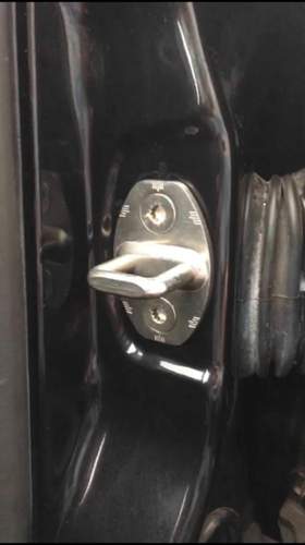

@ Marvw, hast du Schloss (in der Tür) oder den Schliesskeil (B-Säule) verstellt?
Nach außen, meinst du weg vom Gummi? Damit verringerst du aber den Anpressdruck?!

die Frage ist zwar schon älter aber ich gebe hier nochmal ein Erfahrungswert von mir(eigene EP und Meinung) einfach nochmal ins Thema:
Ich habe einen B5 BJ:2000 und dieser läßt nun auch die Tür hängen. Daraufhin habe ich das Einhängeschloss (der Silberne „Bügel“ einfach nach unten Versetzt, sodass ich ERSTMAL das Problem überbrücken konnte.

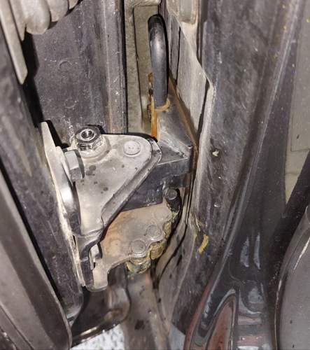

Zum Scharnier. erst vorne (Schrauben an A Säule, nicht Tür) einstellen und dann erst hinten passend machen damit die Tür auch mit gewohnter Kraft zu geht und nicht hängen bleibt. Gerade erst beim B6 gemacht. Man braucht nur etwas Zeit.

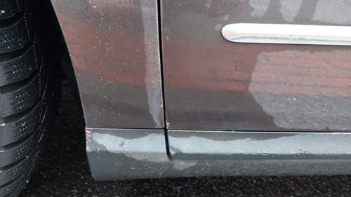

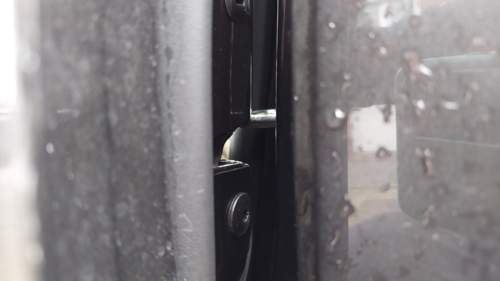

seitdem neulich eine starke Windböhe bei Aussteigen die Tür bis zum Anschlag aufgeknallt hat, habe jetzt auch ich ein starkes Problem mit der Fahrertür. Sie schabt am Kotflügel ganz unten und stößt anschließend (weil ca 1-2mm zu tief gegen den Fanghaken). Gefühlt muss die Verbindung unten sich verstellt haben, aber mal eben einstellen scheint ja nicht so einfach. Kommt man überhaupt ohne Spezialwerkzeug an die Karosserieschrauben ran?
ja. kommt drauf an ob du Vielzahn als spezial ansiehst (glaube M8 und unbedingt mit Hammer einschlagen bis Anschlag sonst dreht er den Kopf rund). von innen ist eine Vielzahn hinter dem Motorhaubenhebel und außen 2, die du erreichst mit 13er Schraubenschlüssel von vorne nachdem die Radhausschale raus ist. Eine Dämmung musst du raus ziehen. Kotflügel kann bleiben wo er ist.
@BLiZZ87 1. Danke für deine Hilfsbereitschaft bei gefühlt jedem Thema und jedermann gegenüber, top!
VZ M8 zum Glück vorhanden ja. Aufm ersten Blick sehen die Schrauben aus, als wären sie unerreichbar ohne Kotflügel zu entfernen. Das freut mich ok, also Radhausschale und im Fußraum Verkleidung links beim Hebel entfernen, dann geht's los. DANKE, werde berichten sobald geschafft
Danke nochmal @BLiZZ87 hat wunderbar geklappt. Von Innen mit VZ M8 und von Außen war ich mit 13er Ringschlüssel erfolgreich. Tür außen angehoben und wieder fest...
Es ist echt angenehm zu wissen wo zu suchen ist, die Schraube unter der Isolierung hätte ich wohl nie gefunden 🙂
Ja, ist auch alles viel einfacher wenn man alles schon mal gemacht oder zumindest gesehen hat. Am besten macht man es auch zu zweit, damit einer halten und der andere schrauben kann.
