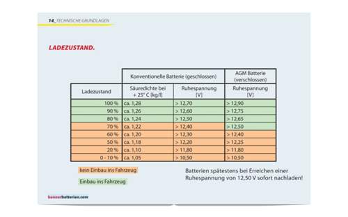

Für AGM Batterien gibt es die Faustregel: Jede Ruhespannung <12,5 V ist nicht ausreichend, entspricht <70 % Ladung.
Dann die Batterie aufladen. Ich lade meine alle 3 Monate prophylaktisch auf.
Vor dem Laden hat sie eine Ruhespannung zwischen 12,6 und 12,7 V (77 - 85 %).
Nach dem Laden und anschließender Ruhephase von 12 Stunden (über Nacht) sind es am nächsten Morgen ca. 12,9 V, also 100 %.
Das Fahrzeug (plus Batterie) ist aber auch erst ein Jahr alt.
Welche Spannung misst du denn an deiner Batterie bei 59 % Ladung?
Siehe Grafik über Batteriespannungen im Anhang.
Batteriespannung

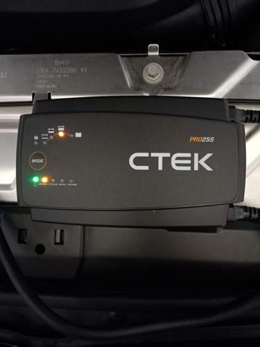

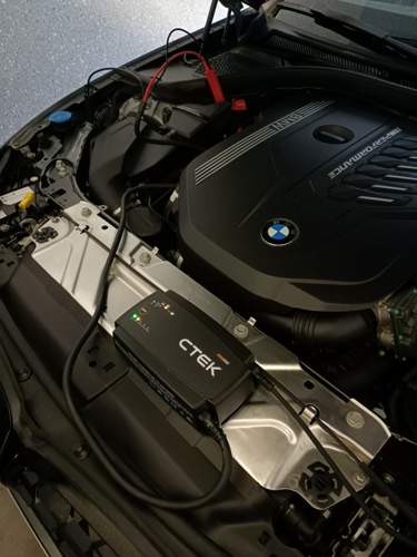

Genau mein Gedanke weiter oben. Lieber ein paar Euros in das Pro25S investieren und Ruhe haben. Keine Ahnung um wie viel das das Leben der Batterie verlängert, aber schaden tut's Mal definitiv nicht. Gestern waren es 6 Stunden bei mir bis voll angezeigt wurde.
@DriverF48 schrieb am 6. Oktober 2024 um 09:49:38 Uhr:
Das ist schon deutlich länger als bei meinem Fahrzeug. Wie checkst du die Zeit denn? Gehst du alle 30 Minuten zum Fahrzeug und prüfst nach?
Wenn ich nach 3,5 Stunden zum Fahrzeug gegangen bin, hat das Ladegerät schon "voll" angezeigt. Das nächste Mal stelle ich den Timer mal auf kürzere 2,5 Stunden ein.

Beim letzten Mal im April/Mai waren es kaum 2 Stunden. Aber zu deiner Frage, nach 4 Stunden war's noch nicht voll, nach 6 Stunden war sie dann voll geladen lt. Ctek. Vielleicht war sie auch schon nach 4:15 Stunden voll 😉
Ich gehe ca. alle 2 Stunden nachsehen.
Auto ist Produktionsdatum und EZ 02/2023, ergo ist die Batterie 21 Monate alt.
Nach
dem ersten OTA Update im April 23 bekam ich eine Warnmeldung wg. niedrigem Batteriestand, ergo 2 Monate nach EZ (bin bis dahin aber gerade Mal 400 km gefahren). Habe dann umgehend das Pro25S gekauft, da hat's ca. 15 Stunden gedauert bis es grün wurde 😰

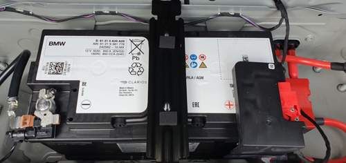

Keine Ahnung welche Batterie (Ah ?) in meinem M340i G21 verbaut ist?
@DriverF48 schrieb am 6. Oktober 2024 um 11:56:58 Uhr:
Beim G20 sitzt sie sehr einfach zugänglich unten im Kofferraum. Einfach die Bodenplatte anheben und schon ist sie frei zugänglich, siehe Foto.
Sitzt sie beim G21 anders?
