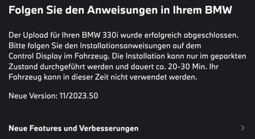

Hallo Alle zusammen,
ich bin seit kurzem ein stolzer Besitzer eines BMW 330e (G3L, Bj.2019, mit akustik Marderschutz) und möchte die Starterbatterie laden.
Hintergrund: Bei mir will sich das Softwareupgrade nicht installieren und laut Kundenbetreuung hängt es in den meisten Fällen mit der Starterbatterie zusammen. Da die Installation erst startet, wenn die Batterie mindestens zu 90% voll geladen ist. Jetzt hatte ich gedacht, ich hole mir einfach mal ein Ladegerät und lade sie voll und versuche dann die Installation zu starten. Ich finde aber anscheinend kein passendes Ladegerät für meinen BMW. Ich hatte jetzt schon das Ctek msx 5.0 und das Ctek CS One ausprobiert. Leider brechen beide das Laden ab und zeigen eine Fehlermeldung. Ctek CS One blinkt zum Beispiel immer nach einer Minute rot.
Aber am Fahrzeug merke ich nichts, dass die Batterie zu schwach oder defekt wäre. Auto verhält sich normal. Deshalb denke ich, dass es die falschen Ladegeräte für das Fahrzeug sind. Habt ihr Erfahrung, welches Ladegerät ohne Probleme funktionieren könnte?

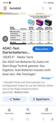

Für eine EXIDE muss sich tatsächlich niemand schämen, ganz im Gegenteil. Ich habe nicht aus Kostengründen eine EXIDE gewählt, sonder wegen der guten Erfahrungen der letzten 20 Jahre, persönlich wie auch im Bekanntenkreis. Von Tests halte ich nicht viel, aber EXIDE ist immer mit vorn dabei gewesen. Die Varta hätte ca. 30€ mehr gekostet und macht keinen besseren Job. Als ich noch selbst aktiv geschraubt habe, in einer Halle mit Bühne welche wir uns zu viert geteilt haben, haben wir stets EXIDE eingesetzt und es gab nie Probleme.

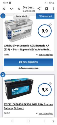

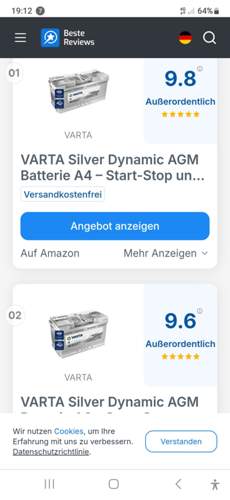

Varta, Bosch auch Exide erreichen in Tests auch heute noch, obwohl von den Herstellern boykottiert, ein "sehr gut".
Früher wollten sich zumindest Mercedes und BMW durch Qualität von den anderen Herstellern unterscheiden und bauten z.B. Varta ein. Inzwischen scheint es ihnen zu reichen wenn die Batterien bis kurz nach der Gewährleistung/ Garantie halten.
Da finden regelmäßige Treffen der Hersteller auf höchster Ebene statt die nicht zu unserem Vorteil enden. Ein richtiger Wettbewerb ist nicht mehr gegeben.
Zum Glück kann man sich später eine Batterie seiner Wahl selbst einbauen.

Mein Softwareupdate möchte sich nun schon seit fast 2 Jahren nicht installieren obwohl ich viel und zum Teil lange am Stück gefahren bin. Seit dem 1.1.24 fahre das Auto (320d Bj 11/19 ohne MH) kaum noch. Bis jetzt sind gerade mal 3300 km zu Stande gekommen. Auch nach 3 Wochen Standzeit ist das super und ohne Probleme angesprungen. Start Stopp ist meist ohne Funktion.
Nun habe ich mir das Ctek MXS 5.0 gekauft und das Auto am Sonntag bei meinen Schwiegereltern vors Haus zum Laden gestellt. Dort habe ich das Auto 9-9,5 h laden lassen und die Lämpchen bis einschließlich Stufe 7 waren an (also vollgeladen).
Bin dann eingestiegen und losgefahren, Start Stopp ging direkt an der 2. Ampel wieder und das Softwareupdate wurde mir auch vorgeschlagen.
Eingebaut ist noch die erste Batterie.
