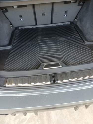

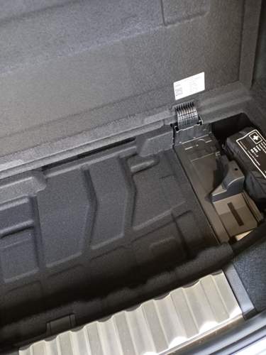

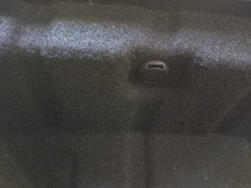

Du hättest es jetzt nach 21 Monaten geschafft meine Neugierde zu wecken bezgl. meiner Starterbatterie...... aber das war mir jetzt zu viel Aufwand.
Kofferraum leer machen und Formmatte raus, okay (Bild 1). Aber dann hätte ich offensichtlich vom hinteren Ladeboden Stopfen ausbauen müssen (Bild 2 + 3) um die Verkleidung herauszubringen, damit ich dann den vorderen Ladeboden (Bild 4) rausbringe, da es hier überlappt (Bild 5).
Da bin ich dann ausgestiegen, das war mir too much.... somit bleibt's ein Mysterium was bei mir verbaut ist 😁

@DriverF48
Je nachdem wie voll der Kofferraum ist, geht das eigentlich relativ schnell. Im Höchstfall 5 Minuten bis die beiden unteren Abdeckungen draußen sind 😉. Die kleine obere Abdeckung ist nur gesteckt, ist bisschen gefummel die aus dem Kofferraum zu Zirkeln. Die große hintere habe ich nur hochgeklappt und mit einem Spanngummi fixiert.
