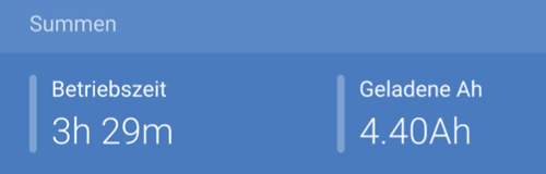

ich bin seit kurzem ein stolzer Besitzer eines BMW 330e (G3L, Bj.2019, mit akustik Marderschutz) und möchte die Starterbatterie laden.
Hintergrund: Bei mir will sich das Softwareupgrade nicht installieren und laut Kundenbetreuung hängt es in den meisten Fällen mit der Starterbatterie zusammen. Da die Installation erst startet, wenn die Batterie mindestens zu 90% voll geladen ist. Jetzt hatte ich gedacht, ich hole mir einfach mal ein Ladegerät und lade sie voll und versuche dann die Installation zu starten. Ich finde aber anscheinend kein passendes Ladegerät für meinen BMW. Ich hatte jetzt schon das Ctek msx 5.0 und das Ctek CS One ausprobiert. Leider brechen beide das Laden ab und zeigen eine Fehlermeldung. Ctek CS One blinkt zum Beispiel immer nach einer Minute rot.
Aber am Fahrzeug merke ich nichts, dass die Batterie zu schwach oder defekt wäre. Auto verhält sich normal. Deshalb denke ich, dass es die falschen Ladegeräte für das Fahrzeug sind. Habt ihr Erfahrung, welches Ladegerät ohne Probleme funktionieren könnte?

Wenn es nach dem Laden nicht zur Installation angeboten wird, reicht die Kapazität der Batterie nicht mehr aus, es sind 80 oder 90% erforderlich.

Ich habe auch lange recherchiert zwecks Adapter. Viele sagen unbedingt einen WLAN Adapter nehmen weil diese schneller kommunizieren. Da ich aber nicht vor habe zu Codieren habe ich mich für einen Bluetooth Adapter entschieden, reicht mir vollkommen aus. UniCarScan UCSI-2100 ist es geworden und für 50€ auch nicht übertrieben teuer. Morgen kann ich mehr dazu sagen was mir Bimmerlink bezüglich Batterie sagt. Aber aufgrund der Ladeschlussspannung müsste die Batterie bei nur noch 70% Kapazität liegen.

Bimmerlink spuckt 69% nach vollständiger Ladung mit Ladegerät aus. Bin jetzt noch 60km am Stück gefahren und ist noch immer bei 69%. Das Update wird bei mir also niemals selbstständig starten.
