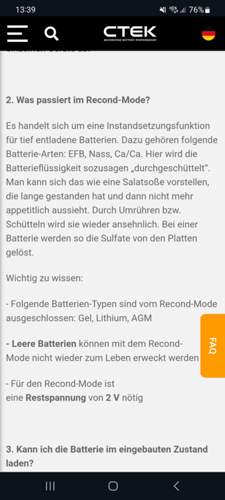

Ich denke ist bei mir die Batterie tatsächlich defekt. AGM ist von Recon eigentlich ausgeschlossen, zumind. laut die Internetseite von Ctek. Das ist so, obwohl man das am Ladegerät wählen kann, recon+AGM. Hmmm.
Wie auch immer, ich frage den Verkäufer, ob es unter Garantie geht. Das Auto hat Premium Selection Garantie. Die Spannung habe ich heute gemessen, 12.11 volt. Das ist zu wenig. Das ist so obwohl ich eher Langstrecke fahre ohne StartStop Automatik.

79% reichen wohl nicht. Habe was von 80% oder sogar 90% im Hinterkopf. Meine Batterie kommt nicht mehr über 69%. Hast Du den Ladevorgang abgebrochen oder war der Ladevorgang beendet?
[Von Motor-Talk aus dem Thema 'Batt 3' überführt.]
War beendet. Also ein ganz normaler Durchlauf. Ob extern laden ratsam wäre? ? Meines Wissens ja eher nicht.
Mit freundlichen Grüßen
Das wird nichts bringen da dieser Mode nur für Tiefentladene Batterien ist. Probieren kannst du es trotzdem.
