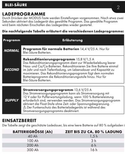

Der Supply Mode ist als Spannungsversorgung, wenn die Batterie bei Wartungsarbeiten abgeklemmt wird. Das hatte ich verstanden, deswegen dachte ich, wenn ich die Batterie voll geladen habe und dann in den Supply mode gehe, dann müsste doch das Softwareupdate ohne Probleme durchlaufen, da ja permanent Spannung da ist. War der Grundgedanke verkehrt??
Recond-Modus:
-Ich hatte bei Kauf des BMWs den Werkstattmeister gefragt, wie das mit dem ctek und dem Recond Modus wäre, da hatte er gemeint, dass in meinem BMW eine AGM Batterie verbaut wäre, da sollte man kein Recond Modus benutzen. - Das würde der Batterie schaden.

@tommi0177 pro 25s ist ein Monster Ladegerät. Es hat keinen AGM Modus, nur den normalen 14.4v Modus. Der Supply Modus bietet konstante Spannung an, aber die Softwareinstallation wird trotzdem nicht gestartet, habe schon probiert mit meinem Victron10.
Softwareinstallation wird nur dann gestartet wenn die Batterie volle Kapazität hat UND vollgeladen wird.
Reconditionieren sollte man bei AGM nicht verwenden, es könnte die Batterie zerstören, muss aber nicht. Man muss dann die Batterie vorher abklemmen.

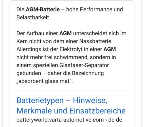

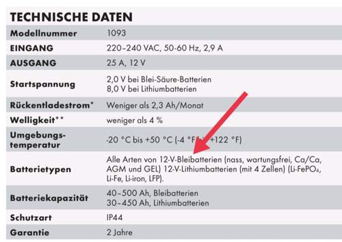

Ich weiß manchmal nicht, woher derartige Kenntnisstände herrühren? Nicht als Kritik verstehen! Eine AGM-Starterbatterie ist im Grunde eine "normale" Bleisäure-Batterie, nur mit dem Unterschied, dass die Bleisäure in Glasfliesmatten gebunden ist und eben nicht als Flüssigkeit in der Batterie herumschwappt. Sie ist teurer, leistungsstärker und zyklusfester (vereinfacht ausgedrückt).
Warum also sollte das Ctek Pro25S (welches ich auch habe) nicht passen? Hier bedarf es keines eigenen AGM-Lademodus und warum sollte der Reconmodus bei AGM-Batterien nicht verwendet werden?

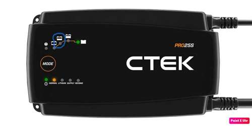

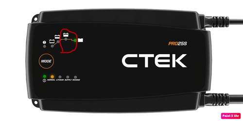

Leute, ich bin mittlerweile am Verzweifeln. Ich hatte gestern das Ctek Pro25s bekommen und hatte es mittags gleich mal angeklemmt. Das war so um 14.00 Uhr rum, das Ladegerät zeigte "Batterie startbereit" an, also das zweitletzte Lämpchen rechts an (siehe Bild1). Anschließend ging es relativ schnell in den Lademodus (Lämpchen 1 nach links, bild2) seitdem lädt und lädt das Ladegerät. Ich hatte es sogar jetzt über Nacht noch dran und heute morgen war die Anzeige immer noch im Lademodus. Kann das sein?? Wenn die Batterie doch schon Startbereit war? Ich dachte, das Ladegerät ist so stark, dass die Batterie innerhalb von ein paar Stunden wieder voll wäre. Was meint ihr? Kann das sein, dass es so lange braucht oder stimmt was mit dem Ladegerät nicht? - Oder mit meinem Auto??
Pro25s-startbereit-bild1
Pro25s-laden-bild2
Mein Victron S macht IUoUo Ladelinien, die AGM Batterie wird meistens nur in Absorptionsmode geladen, und endet mit Floating Mode, dauert insgesamt 8 - 10 Stunden. Die Batterie hat leider ca. 75% Restkapazität, trotz Vollladen schafft nicht, die Voraussetzung für die Softwareinstallation zu erfüllen. Ich bin gespannt ob es bei Dir anders geht?
Falls es bei Dir über Nacht trotzdem keine Installation startbereit ist, dann hat deine Batterie den gleichen Staus wie meine, dann hilft Pro 25S auch nicht mehr.
@tommi0177, das kann schon ein paar Stunden dauern. Im welchem Modus lädst du denn? Im Normal Modus sollte das Gerät deine Batterie laut Anzeige definitiv auf voll bekommen. Wenn nicht, dann könnte die Batterie defekt sein
@tommi0177
Ich habe mir das Pro25S gekauft, nachdem nach meinem ersten OTA-Update die Meldung bezgl. schwacher Batterie kam. Das hat dann auch ca. 13 - 15 Stunden gedauert, bis die Batterie lt. Ctek voll war. Und im September (kurz vorm Urlaub) habe ich es vorsorglich nochmal angeschlossen, da hat es keine 2 Stunden gedauert bis die Batterie voll war. Also nur so nebenbei, das Pro25S pummt natürlich nicht permanent mit 25A rein, da das keine Starterbatterie überleben würde.
Aber alles was deutlich länger dauert wie ich oben genannt habe, deutet möglicherweise auf einen Schaden der Batterie hin.
Hast Du den Reconmodus schon probiert?
Ich hatte ganz normal geladen, also im Normalmodus. Wir hatten noch nie eine Fehlermeldung, dass die Batterie zu stark entladen wäre. Sollte ich es nochmal anklemmen und nochmal über Nacht laden lassen?
